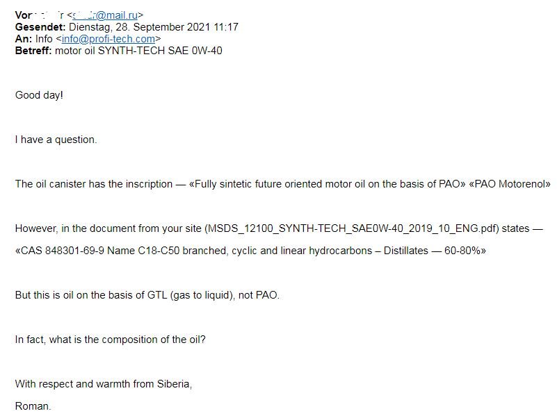

не удержался, решил узнать напрямую почему на этикетках ПАО, в SDS GTL, написал им письмо:
Получил ответ на следующий день, очень оперативно работают :
перевод ответа:
"Когда это масло было добавлено в наш стандартный ассортимент несколько лет назад, 0W-40 можно было производить только с базовыми маслами ПАО.
Тем временем технологии производства развились и созрели до такой степени, что эта вязкость может быть легко достигнута с помощью высококачественных синтетических базовых масел группы 3.
Масла ПАО все еще доступны сегодня, но они чрезвычайно дороги и поэтому больше не играют важной роли.
Мы соответствующим образом адаптируем нашу этикетку, и в будущем на этикетках будет указано “SYNTHETISCHES HOCHLEISTUNGSMOTORENÖL“.
Надеюсь, я проинформировал вас соответствующим образом.
Еще раз спасибо вам, и я надеюсь, что вы продолжите наслаждаться продукцией нашего бренда PROFI-CAR"

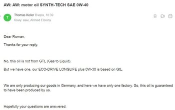

Продолжение.
Задал еще 2 вопроса - всё-таки изготовлено ли это масло на основе GTL?
И где произведено конкретно моё масло (скинул фото строки с кодами и датами выпуска/срока годности)?
Ответ:
Перевод:
"Нет, это масло не из GTL (газ в жидкость).
Но у нас есть один, наш ECO-DRIVE LONGLIFE plus 0W-30 основан на GtL.
Мы производим наши товары только в Германии, и здесь у нас только одна фабрика.
Таким образом, это масло гарантированно было произведено нами."

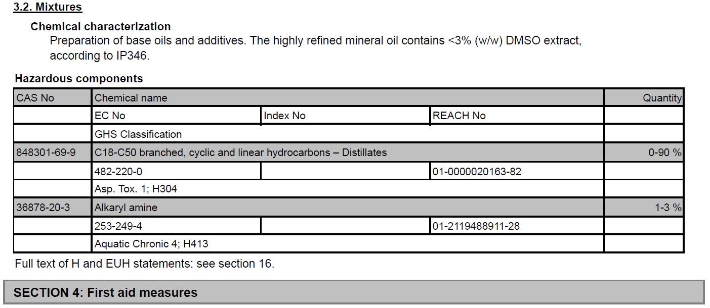

Посмотрел MSDS этого "наш ECO-DRIVE LONGLIFE plus 0W-30 основан на GtL"
И видим это:
848301-69-9 C18-C50 branched, cyclic and linear hydrocarbons – Distillates 0-90 %
