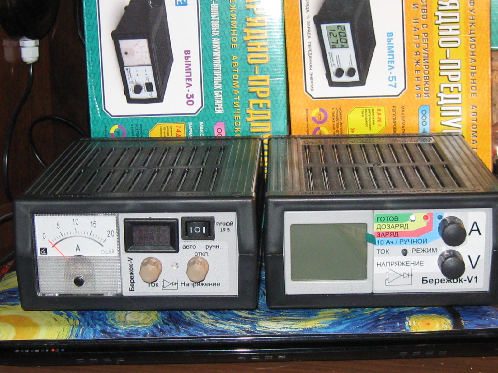

Популярное сообщение Десульфатор 377 Опубликовано: 7 мая 2020 Автор Популярное сообщение Поделиться Опубликовано: 7 мая 2020 V и V1 - новое поколение ЗУ Бережок, со следующими отличиями. Вместо выбора из ограниченного числа программ можно установить любое напряжение завершения заряда. Настройка энергонезависимая, в виде положения ручки регулятора. Имеются ручной CC/CV/БП режим, регуляторы и индикаторы напряжения и тока. Автомат теперь умеет работать с 12В и 6В батареями, а также заряжать и восстанавливать с нуля вольт. Предельно простая индикация автоматического заряда: заряд дозаряд готово. Сам дозаряд многоэтапный, за его ходом можно наблюдать по встроенным амперметру и вольтметру. Ток в автоматическом режиме до 15А, в ручном до 20А. Изготовляются на базе отечественных ЗУ Вымпел 30, 32 и 57 производства ООО "НПП "Орион СПБ"". 9 Цитата Ссылка на сообщение Поделиться на других сайтах
