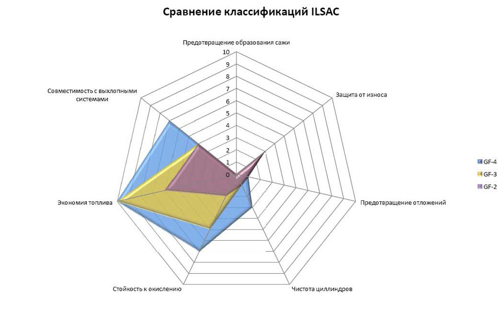

Похоже на Лубризольную паутинку, просто еще есть инфо про Ильсаки. ну собственно, почти то, что я хотел... правда без уверенности в сопоставимости данных по одной шкале для разных спецификаций, но все же все равно интересно.
Такие забавные паутинки тут, масло не для защиты , а для экономии топлива :)

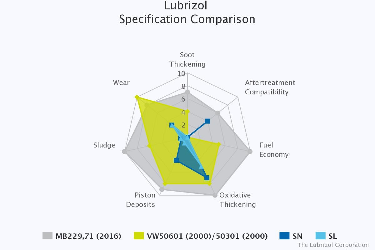

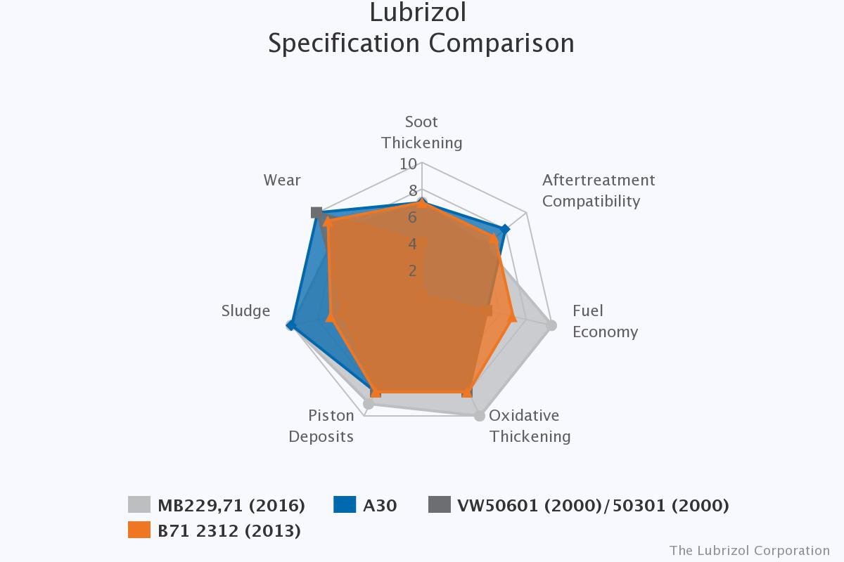

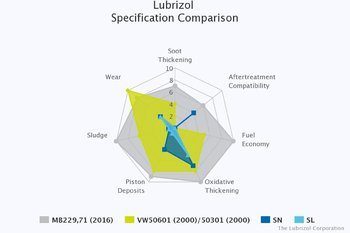

и все-таки, если смириться с ограничением, то возможно ли условно для некоего двигателя (убийцы или не убийца с убийственным режимом вождения :) создать такую условную градацию, например масло спецификации VW 50601 обладает самой высокой защитой от износа, а масло спецификации MB 229.71 является самым разносторонне сильным маслом (от формирования отложений, окисления, износа, даже экономия топлива и пр*. А масло отвечающее спецификации API SL  - самое слабое по всем параметрам?
Вообще говоря мне интересна даже не работа по поиску таких сравнений, а оценка погрешности при использовании уже имеющихся в виде диаграмм сравнений на их корректность, пусть даже и с погрешностью плюс минус 20% например...
Например, побаловавшись чуток с лубризоловским сайтом можно прийти к выводу, что например спецификация Порше дает наивысшие значения по защите от износа. Охота понять, так ли это в сравнении с другими наложенными на диаграмму спецификациями...

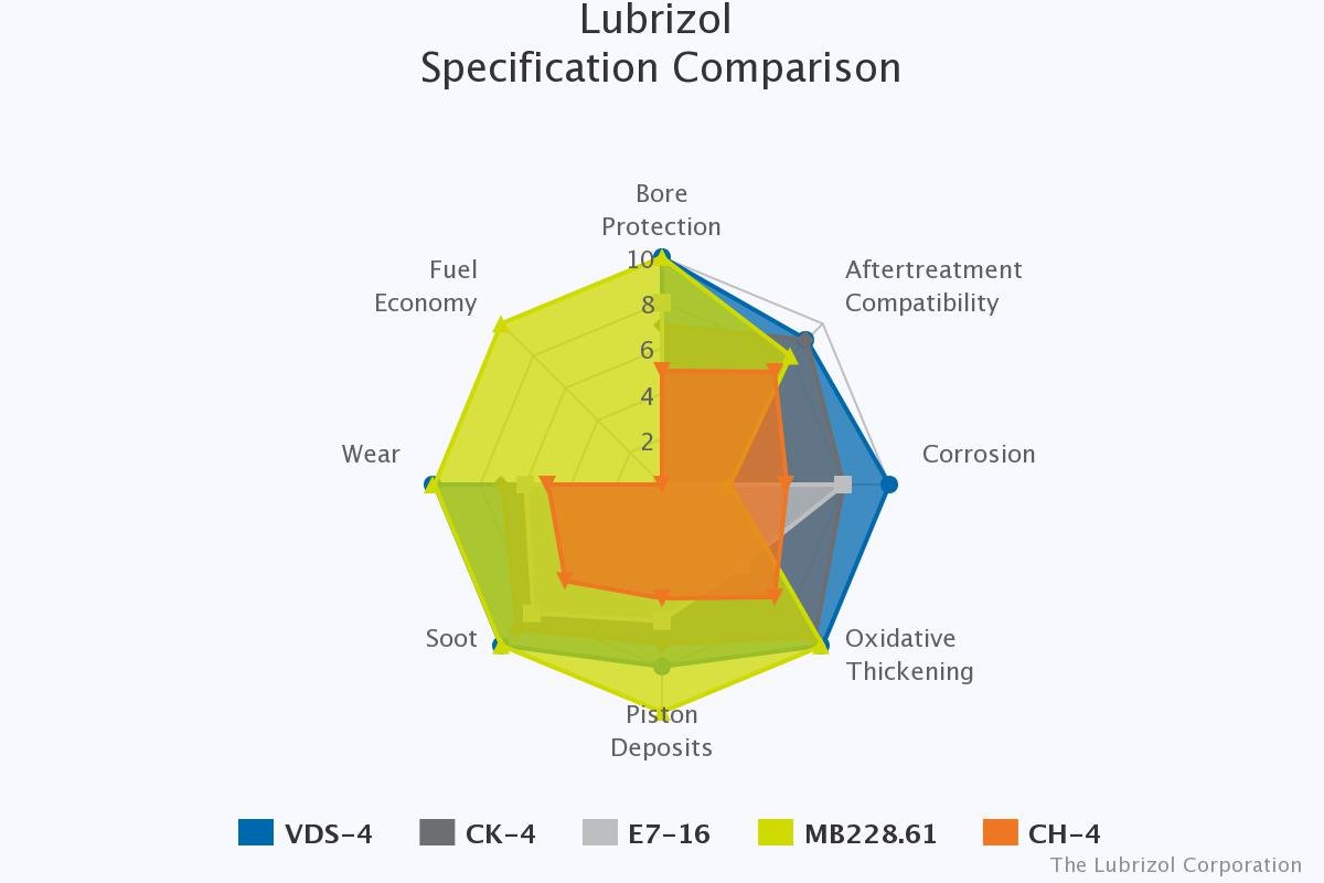

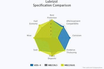

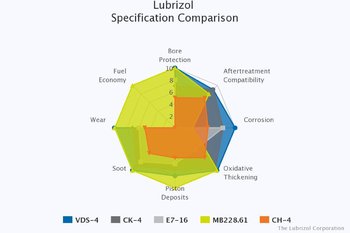

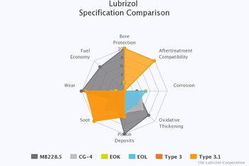

а если на ту же лубризол паутинку посмотреть, то помощней вроде как есть варианты
https://online.lubrizol.com/relperftool/hd.html#
интересно, почему у масел спецификации MB такие низкие по показателю защита от коррозии?
2 минуты назад, Novichok сказал:

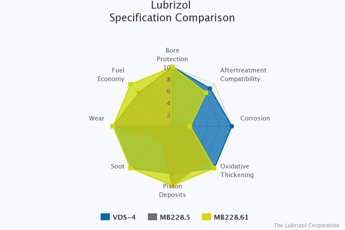

показательно в любом случае, что каждый производитель создает спецификацию с учетом специфики своего двигателя или еще как-то, но итогом этого являются такие "однобокие" спецификации, или чтобы не обижать, "специализированные"... которые защищают только от износа и сажи, но нет в них отдельного требования по защите от окисления и пр. разные комбинации...
интересны спецификации MTU как иллюстрация такого подхода....подходит под определение "не комплексная защита"

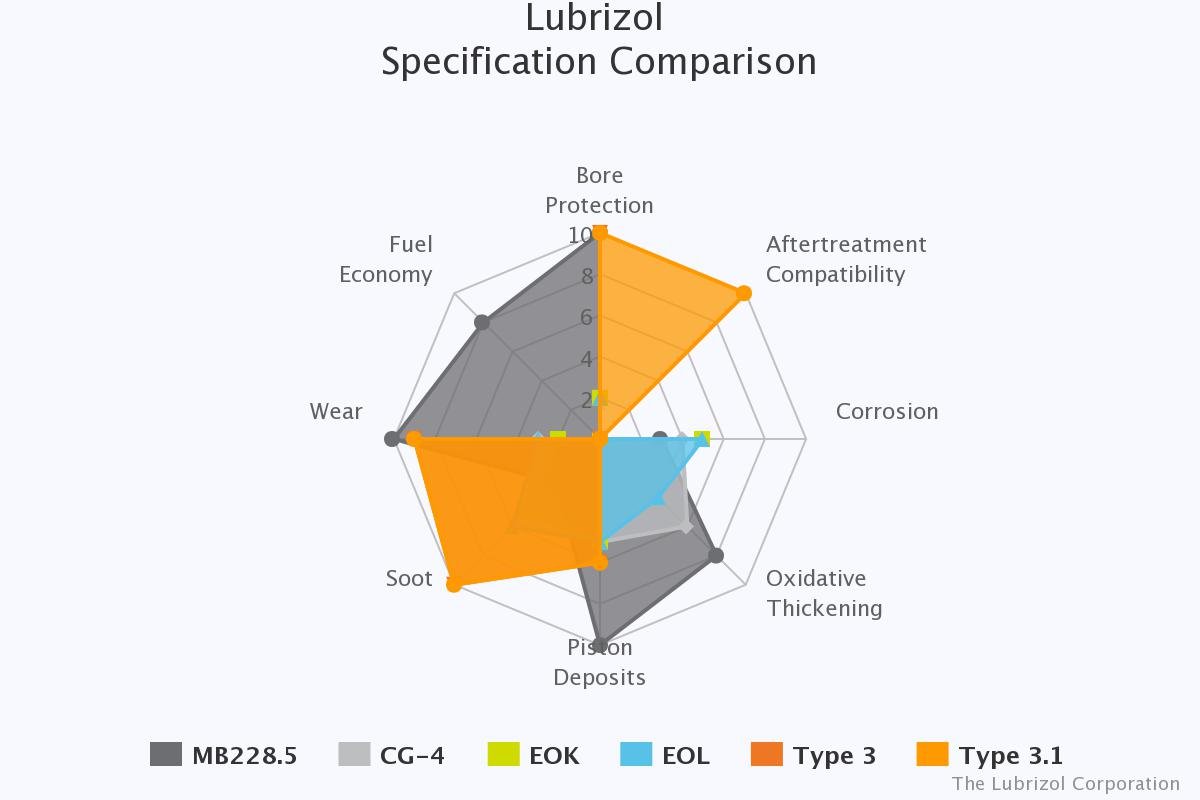

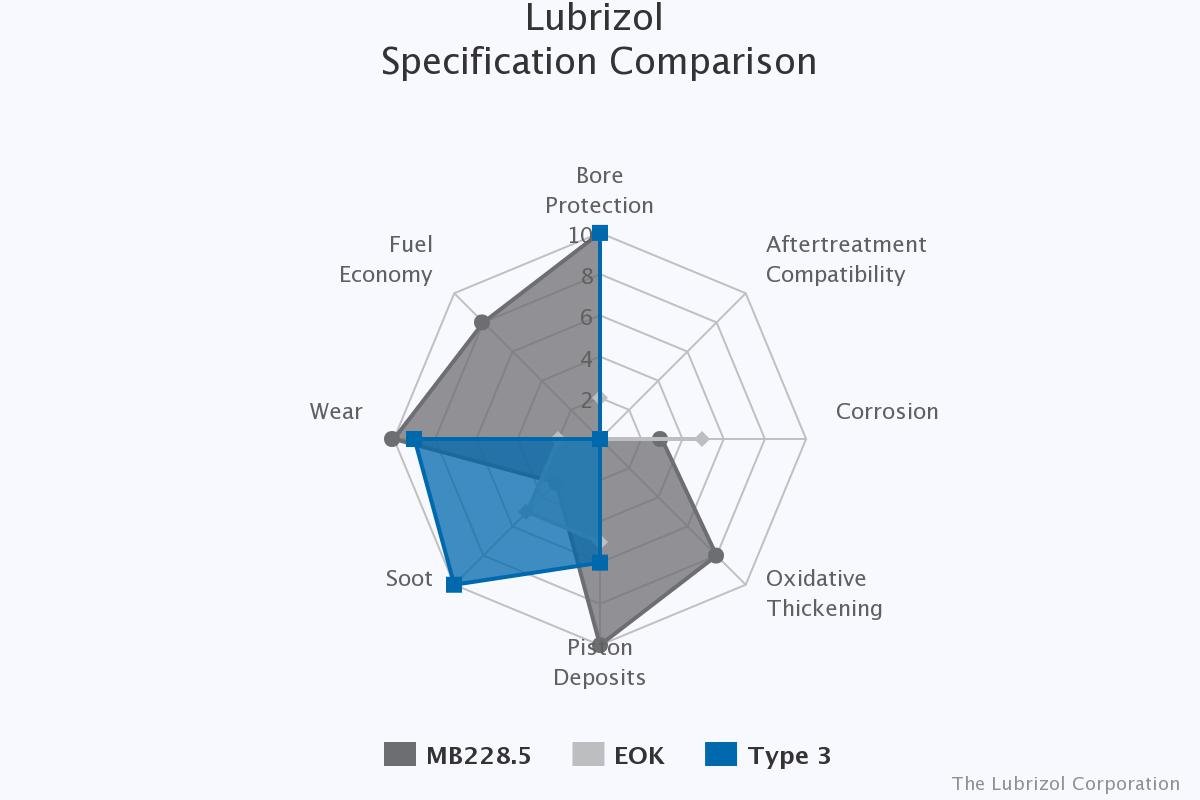

Novichok недаром самим Лубризолом было написано что нет прямой корреляции в сравнении допусков на паутинке.
Все новые допуски CK-4, E7-16, MB228.61 и т.д. созданы и призваны в первую очередь защищать системы нейтрализации и применяются на самых современных коммерческих тягачах с Евро-5, Евро-6 и всякими DPF, SCR и т.д.
А 228.5 призван защищать от ИЗНОСА в первую очередь, поэтому такое щелочное и такой пакет ZDDP.
Т.е. глупо просто судить по допускам, нужно в первую очередь отталкиваться от требований самого производителя и куда применяешь масло.
Если взять например какую нибудь строительную технику, где нет систем нейтрализации, то 228.5 под нагрузкой по сопротивлению износу и по времени ходимости отработают лучше, чем всякие куцые CK-4, 228.61 и т.д.
Но с другой стороны если взять какой нибудь тягач MAN с Евро-6, который заливает хорошую солярку, ему данный 228.5 в виду большой зольности может наоборот нанести вред.
