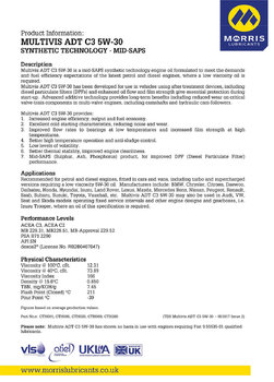

Заявленные характеристики и паспорт партии:

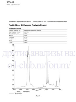

Масло заявлено как: ACEA C2/C3; MB 229.52; MB 229.51; PSA B71 2290; API SN; dexos2® (License No. RB2B0407047).
1) Масло полностью удовлетворяет стандарту SAE J300 и может называться 5W-30.
2) Вязкости при 40С и при 100С в норме. Масла ACEA C3 должны обладать примерно такой вязкостью.
3) Щелочное число 6,15 - среднее. Но тут нужно упомянуть, что щелочное лабораторией измерялось методом ASTM D 4739, этот метод "занижает" щелочное на 1-1,5 единицы. То есть, если измерять щелочное методом ASTM D 2896 - щелочное будет около 7.6. Моющие свойства масла достаточные, выше щелочное поднимать нельзя, так как зольность ограничена стандартом ACEA C3.
4) Кислотное = 2,02 - высокое для масла этого класса, но боюсь это точность метода определения, на этом пакете присадок оно должно быть ниже.
5) Зола сульфатная = 0,68 - можно похвалить масло за очень низкую зольность. Дело в том что стандарт ACEA C3, допускает зольность сульфатную <0,8, а здесь она еще меньше 0,68. То есть, масло оставляет меньше зольных отложений на поршнях, в катализаторе, сажевых фильтрах, турбонагнетателях и т.д.
6) Вязкость имитации холодной прокрутки стартером при -30С = 4765 - при низких температурах до -30С (-32С) гарантирован уверенный запуск. Вообще у масел ACEA C3 эта вязкость в районе 5500-6000, но если взять одноклассника по допуску MB 229.52 от Texaco у него тоже 5000. Тут либо вискозиметр занижает CCS на 500-700, либо особенность рецептуры 229.52 - они чуть лучше в морозы.
7) Испаряемость по методу NOACK (угар масла) = 8,82 - отлично. Масло должно иметь малый расход на угар. (Как уже упомянули люди в теме, параметр может быть занижен, но даже если и так, то в допуски оно все равно вписывается.)
8) Температура застывания -47С - обычно масла ACEA C3 имеют -40С -42С. Не плохой результат.
9) Температура вспышки = 235С - хорошая термостабильность при высоких температурах.
10) Масло содержит органический молибден, что для масел ACEA C3, до недавнего времени, было большой редкостью. Молибден снижает износ, является антиоксидантом в совокупности с ZDDP, снижает коэффициент трения, в теории мотор должен потише работать (но это проверьте сами на практике, у всех разное строение двигателя и слухового аппарата :) ).
11) Противоизносные присадки на основе ZDDP (фосфор и цинк). Моющие присадки на основе кальция. Бор в качестве беззольного дисперсанта удерживающего частички во взвеси и улучшающего взаимодействие присадок.
ИК спектр Фурье говорит о том, что масло на гидрокрекинге VHVI (приравнивается к синтетике).
Вывод: Достаточно интересное масло на современном пакете присадок MB 229.52. Содержит органический молибден, что редкость для масел ACEA C3. Чистое на сульфатную зольность - всего 0,68. Хорошая термостабильность при высоких температурах, малый угар (низкий NOACK и высокая вспышка). Должно нормально заводится в морозы до -30С -32С. Все параметры в норме.
