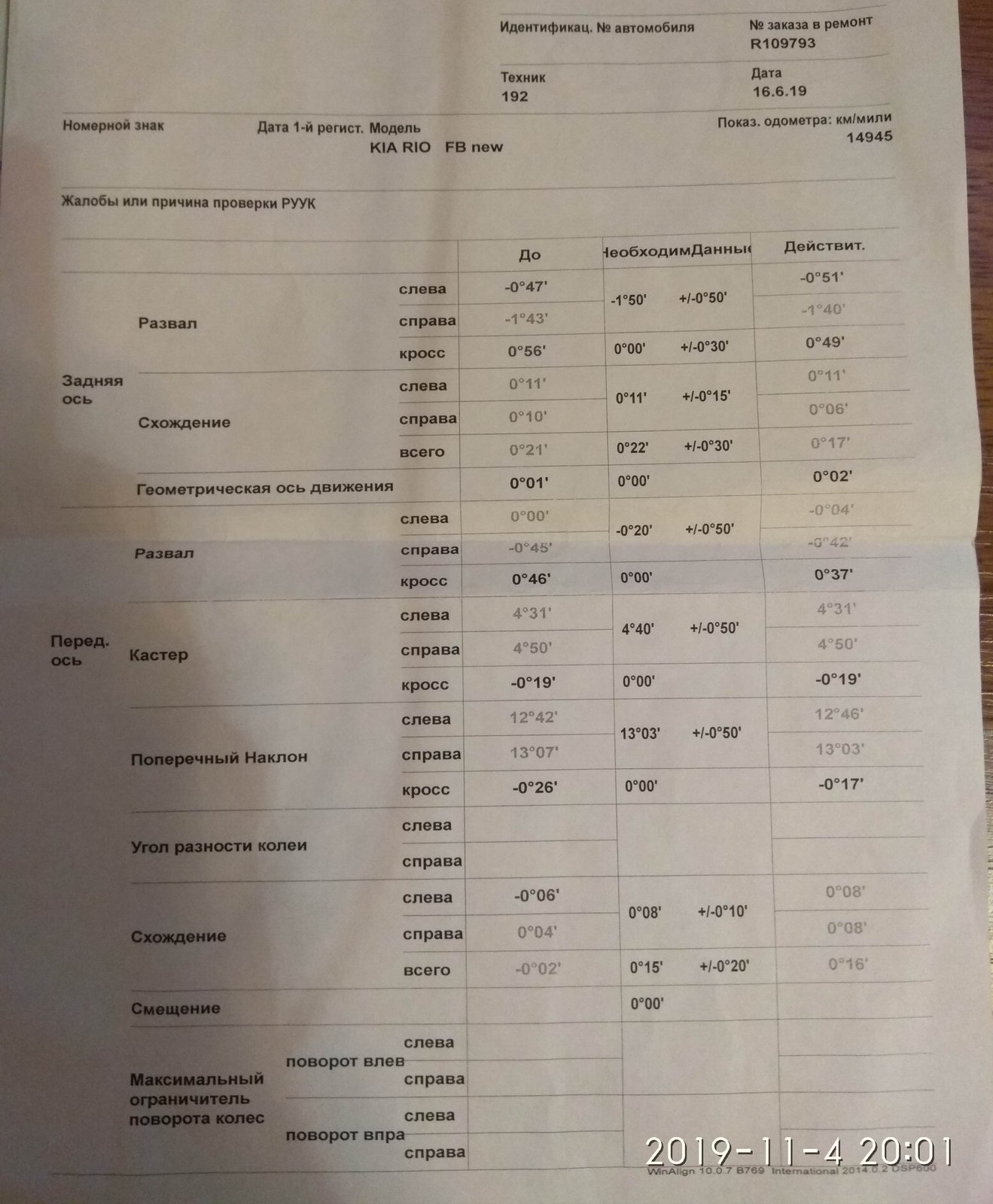

Sash'ok 188 Опубликовано: 4 ноября 2019 Поделиться Опубликовано: 4 ноября 2019 (изменено) Кто понимает в развал/схождение, у меня все нормально, или что то ушло? Занесло на бордюр 10 см в четверг. Мастер сказал, что все в норме, только вот исходные параметры для ацента 1999 г Это параметры от дилера, проходил летом на летней резине Изменено 4 ноября 2019 пользователем rio18 Ссылка на сообщение
исламыч 5 503 Опубликовано: 4 ноября 2019 Поделиться Опубликовано: 4 ноября 2019 rio18 вот не большая темка https://carpit.ru/skhod-razval/kia/rio-2015 Ссылка на сообщение
