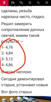

DRON 33 15 070 Опубликовано: 19 августа 2023 Поделиться Опубликовано: 19 августа 2023 (изменено) 5 минут назад, Роман 73 сказал: Кто-нибудь пользовал такие свечи? https://ozon.ru/t/Qoyn3Nr У меня хоть и не такой двигатель, но свечи данной фирмы выкинул через неделю. Сначала не мог понять почему зимой стал плохой запуск, иногда со второго раза, потом вспомнил что недавно менял свечи, установил старые и всё нормализовалось. Иногда пару раз вылазила ошибка - пропуски воспламенения Скрытый текст https://www.drive2.ru/l/633209022387849307/ Изменено 19 августа 2023 пользователем DRON 33 Ссылка на сообщение

DRON 33 15 070 Опубликовано: 19 августа 2023 Поделиться Опубликовано: 19 августа 2023 2 минуты назад, Роман 73 сказал: Ничёсе, давно это было? Ссылку скрытую дал же Ссылка на сообщение

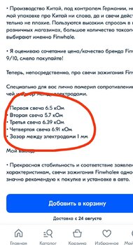

DRON 33 15 070 Опубликовано: 19 августа 2023 Поделиться Опубликовано: 19 августа 2023 Роман 73 кстати, у меня даже сопротивление было лучше чем на сайте озон Озон У меня Ссылка на сообщение
