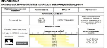

я заливал петро-канаду и без блондинки
вот скрин с руководства по эксплуатации с оф сайта производителя
Skif_tlt  ну всё верно у вас написано; учитывая, что ACEA A2 не существует с 2004 года, остаётся ACEA A3, никаких "Ислаков" )
А сколько HTHS у ильсаков? У А5 кажется от 2.9 до 3.5, а у А3 больше 3.5???
14 минут назад, alex323 сказал:
У ильсаков, емнип, hths не регламентировано
28 минут назад, Dumus сказал:
Что-то мне подсказывает, что этот набор допусков всё-таки следует читать либо по api, либо по асеа, либо по ссмс
