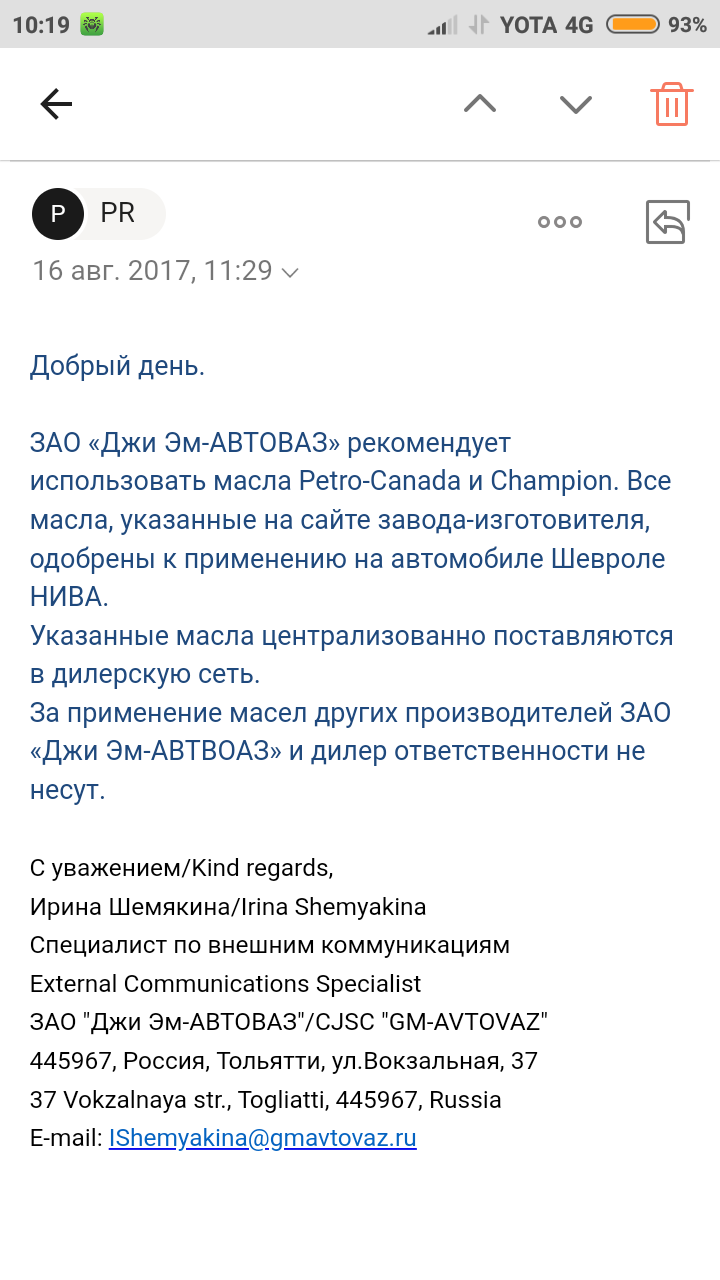

А это ответ джиэма
41 минуту назад, Skif_tlt сказал:
https://chevrolet-niva.ru/for-owners/accessories?Brand=0&Model=0&Category=61&Company=0&page=2&limit=16 среди прочих там илсак есть, а раньше еще и Петро-канада была в ассортименте
А это ответ джиэма

Там и а3 и с3 и илсак)) https://chevrolet-niva.ru/for-owners/accessories?Brand=0&Model=0&Category=61&Company=0&page=2&limit=24
3 минуты назад, Skif_tlt сказал:
рекомендации "илсак в шниву" так и не увидел.
4 минуты назад, Dumus сказал:
Там парой постов выше ответ их, что все что на сайте одобрено в шниву
