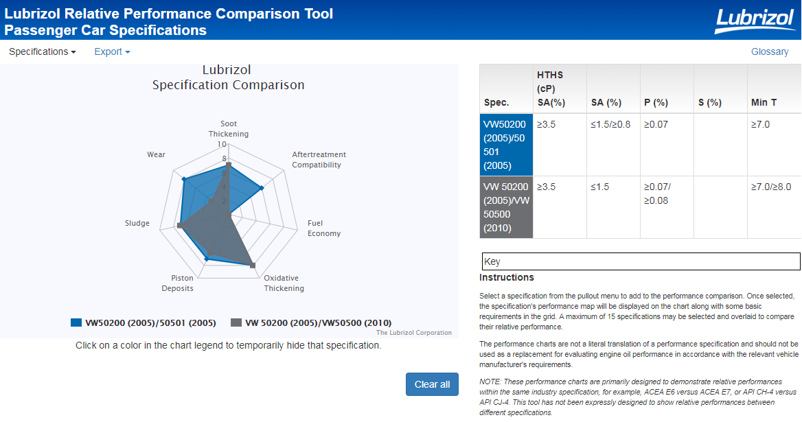

a-ha 21 961 Опубликовано: 20 декабря 2018 Автор Поделиться Опубликовано: 20 декабря 2018 (изменено) Судя по паутинке Лубризола - не так уж плохо оно (50501) смотрится на фоне "чистого" 502/505: Лучше дождаться комментов более авторитетных специалистов по ВАГам Изменено 20 декабря 2018 пользователем a-ha 0 Цитата Ссылка на сообщение Поделиться на других сайтах
