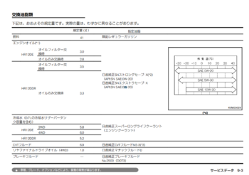

Такие вот рекомендации в двигатель HR12DDR в Nissan Note.
Так как масло для знакомой, экзотику советовать не буду, где она ее заказывать будет, надо что бы покупала просто в магазине и все.

5000-7000км отличный интервал (с чарджером по вашим сопкам лучше конечно 5000км, но точно не скажу анализов отработок с этого двигателя еще не видел).
Спасибо. С 5w30 перейдем на 0W20 раз у японцев так в мануале. А на счёт европейского мануала где 5W30, знакомые подсказали, что для Европы Note с чарджером поставляется на коробке. Видимо обороты выше подразумеваются и поэтому масло погуще.
да не, я думаю Европа просто к моменту написания не имела масел 0W-20 развитую сеть, тотал не сподобился еще его выпустить...
Я считаю что в Приморье не зазорно в него и 5W-30 лить, в мануале сам видишь оно есть, а в приморье морозов таких нет что бы прямо 0W лить - только ради лучшего кпд и экономии топлива.
