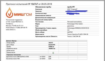

Texacoman 2 660 Опубликовано: 29 мая 2018 Поделиться Опубликовано: 29 мая 2018 Texaco Havoline ProDS V 5W-30 отработка на VW Polo Sedan после 18600 км Масло: Texaco Havoline ProDS V 5W-30 Автомобиль: Volkswagen Polo Sedan Общий пробег на одометре: 93500 км Пробег на масле: 18600 км Доливки масла: 0 мл Период эксплуатации: сентябрь 2017- май 2018 Срок эксплуатации: 9 месяцев Режимы: 80% город, 20% трасса Объем заливаемого масла: 3.8 Отбор масла: картер, при сливе. Отбор масла проходил с горячего или холодного двигателя?: с горячего двигателя. Периоды смены: 15 000км. Что было до этого масла: с о до 15 000 км на масле Castrol 5W-30) c 15 000 Texaco Havoline Ultra V 5W-30 (снято с производства) с 74 900 - Texaco Havoline ProDS V 5W-30 Промывка промывочным маслом: нет. Присадки: нет. Продолжение, попросили лабораторию измерить щелочное число другим методом ASTM D 4739 и заодно кислотное. Фото горловины после использования масла: Скрытый текст 4 Ссылка на сообщение

Популярное сообщение Texacoman 2 660 Опубликовано: 8 июня 2018 Автор Популярное сообщение Поделиться Опубликовано: 8 июня 2018 В 03.06.2018 в 23:18, torcon сказал: ...на днях все прояснится... Итак, господа, доп. анализы готовы - прошу: TAN и TBN 5 Ссылка на сообщение
Dimmy 12 233 Опубликовано: 8 июня 2018 Поделиться Опубликовано: 8 июня 2018 Ну теперь более-менее понятно: при таком раскладе все выглядит логично. Особенно с учетом того, что топлива тут потрачено не так и много. Ссылка на сообщение
Евген48 29 225 Опубликовано: 8 июня 2018 Поделиться Опубликовано: 8 июня 2018 Можно тестовые масла обратно отсылать 1 Ссылка на сообщение
Dimmy 12 233 Опубликовано: 8 июня 2018 Поделиться Опубликовано: 8 июня 2018 Смотрите: по балансу TBN/TAN все сходится, но у Полика с CFNA заливка 4 л, а не 3 л, как у Джетты с CLRA. И условия полегче тут... По-моему, все логично. Ссылка на сообщение

Андреас 1 111 Опубликовано: 8 июня 2018 Поделиться Опубликовано: 8 июня 2018 Анализ ,сказочно красивый, можно сказать идеальный, для наших условий и нашего бензина. Вчем подвох ,объясните господа авторитетные?. Ссылка на сообщение
Dimmy 12 233 Опубликовано: 8 июня 2018 Поделиться Опубликовано: 8 июня 2018 Андреас, вроде все сходится кроме окисления/нитрования. В общем, свое мнение я выразил чуть выше: легкие условия и большой картер обеспечили хороший результат даже на приличном интервале. Нюансы спишем на лабораторию. Ссылка на сообщение
Андреас 1 111 Опубликовано: 8 июня 2018 Поделиться Опубликовано: 8 июня 2018 (изменено) 9 минут назад, Dimmy сказал: Андреас, вроде все сходится кроме окисления/нитрования. В общем, свое мнение я выразил чуть выше: легкие условия и большой картер обеспечили хороший результат даже на приличном интервале. Нюансы спишем на лабораторию. легкие условия? 80% город и 20% трасса, и бензин супер пупер чистейший евро-10? Какие ,такие условия могли тут быть или звезды так сошлись на этот раз?- поясни если знаешь. масло то обычное и его количество в картере больше чем у соляриса на 500грамм- неужели -это погоду сделало для этого мотора... Щелочное число = 7,38 у свежего а тут после 18 тыщь упало всего до 5.24 ,на 2единыцы всего... да тут ни у одного анализа отработок нету подобных цифр.!!! (даже если машина стоять будет пол года и ни одного км не пробежит у него щелочное на 1-2 едицы как минимум упадет.) а тут ведь ездила... Изменено 8 июня 2018 пользователем Андреас Ссылка на сообщение
Андреас 1 111 Опубликовано: 8 июня 2018 Поделиться Опубликовано: 8 июня 2018 3 часа назад, Texacoman сказал: Итак, господа, доп. анализы готовы - прошу: TAN и TBN это что новый анализ?- значит тот что в шапке ошибочный???? Ссылка на сообщение
makstor 707 Опубликовано: 8 июня 2018 Поделиться Опубликовано: 8 июня 2018 15 минут назад, Андреас сказал: это что новый анализ?- значит тот что в шапке ошибочный???? Нет, это анализ TAN и TBN того же масла той же пробы, который не сделали сразу. Ссылка на сообщение
Texacoman 2 660 Опубликовано: 8 июня 2018 Автор Поделиться Опубликовано: 8 июня 2018 (изменено) 23 минуты назад, Андреас сказал: это что новый анализ?- значит тот что в шапке ошибочный???? Нет - это не новый анализ, а дополнительный. Сделали TBN другим методом и сделали TAN - его не было. rusn , не стоит так реагировать - много не мало. Если интерес есть, то давайте тестить. Я только за. Один анализ - это всегда один анализ. UPD.: Доставить обещали на следующей неделе. Долго из-за того, что автотранспортом. Всё из-за футбола! UPD2.: И движки у вас другие )) Изменено 8 июня 2018 пользователем Texacoman 1 Ссылка на сообщение
