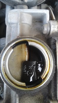

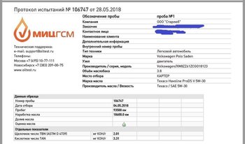

Texacoman 2 563 Опубликовано: 29 мая 2018 Поделиться Опубликовано: 29 мая 2018 Texaco Havoline ProDS V 5W-30 отработка на VW Polo Sedan после 18600 км Масло: Texaco Havoline ProDS V 5W-30 Автомобиль: Volkswagen Polo Sedan Общий пробег на одометре: 93500 км Пробег на масле: 18600 км Доливки масла: 0 мл Период эксплуатации: сентябрь 2017- май 2018 Срок эксплуатации: 9 месяцев Режимы: 80% город, 20% трасса Объем заливаемого масла: 3.8 Отбор масла: картер, при сливе. Отбор масла проходил с горячего или холодного двигателя?: с горячего двигателя. Периоды смены: 15 000км. Что было до этого масла: с о до 15 000 км на масле Castrol 5W-30) c 15 000 Texaco Havoline Ultra V 5W-30 (снято с производства) с 74 900 - Texaco Havoline ProDS V 5W-30 Промывка промывочным маслом: нет. Присадки: нет. Продолжение, попросили лабораторию измерить щелочное число другим методом ASTM D 4739 и заодно кислотное. Фото горловины после использования масла: Скрытый текст 4 Цитата Ссылка на сообщение Поделиться на других сайтах
