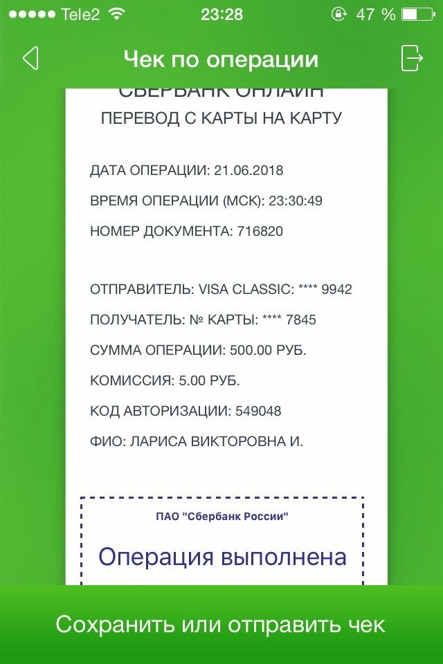

Андрей хай 25 Опубликовано: 21 июня 2018 Автор Поделиться Опубликовано: 21 июня 2018 (изменено) закинул. Изменено 21 июня 2018 пользователем Андрей хай 1 Ссылка на сообщение
torcon 82 755 Опубликовано: 27 июня 2018 Поделиться Опубликовано: 27 июня 2018 Масло ушло в УРЦ, потом счет выставят, потом оплачу, потом результат ждать на следующей неделе скорее всего. Спасибо все что поддержали скинулись на это дело Ссылка на сообщение
