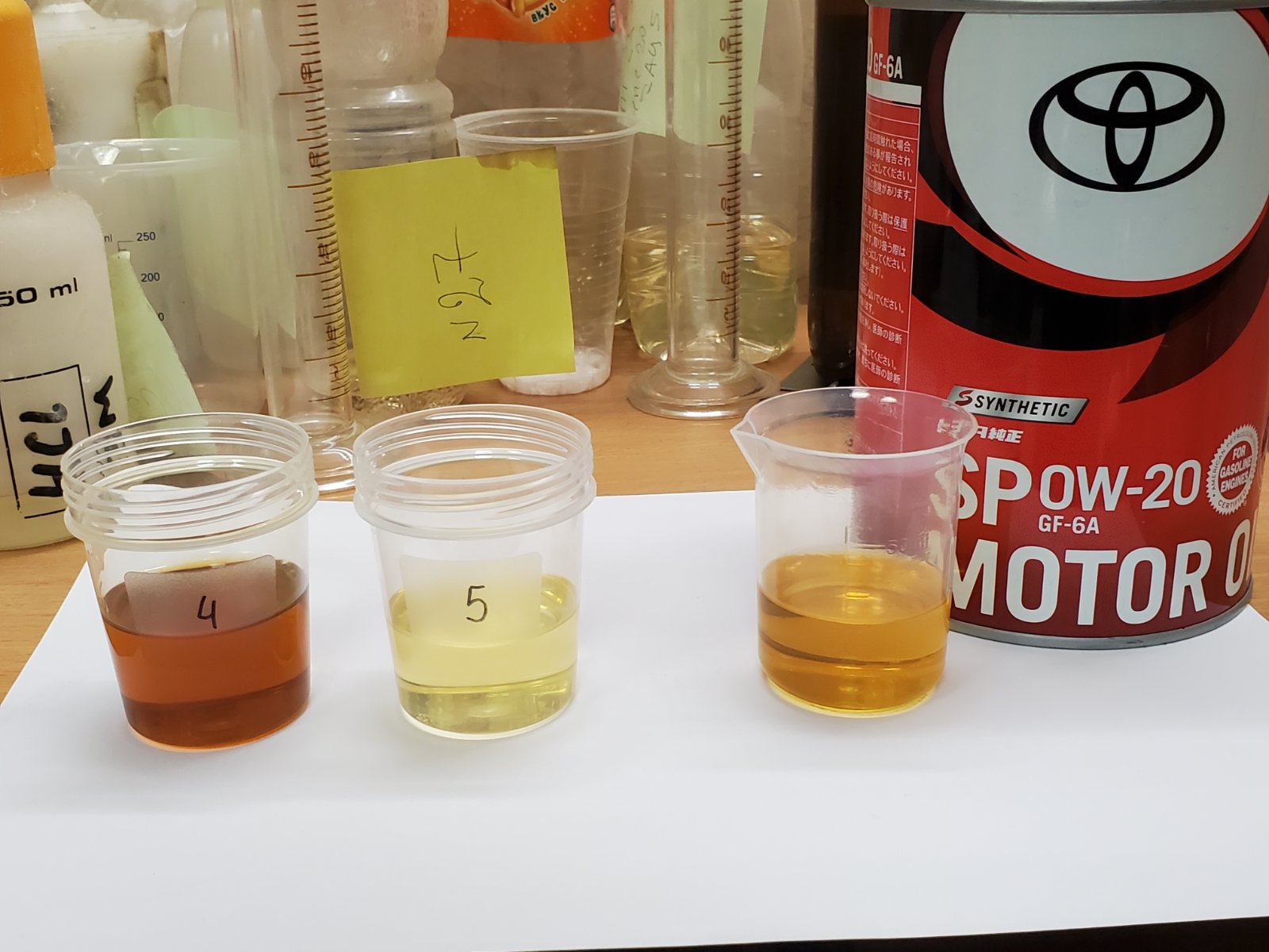

Приехали 2 пробы из Тольятти, из банок Тоета 0-20. У меня есть такой образец, оригинальный. Сначала проверили цвет, на фото видно, оригинал крайний, рядом с литровой жестянкой.
Конечно и спектры сняли, картинка прилагается. Как и ожидалось, обе пробы - подделка. Для примера спектр оригинального масла подписан.
Вот что интересно, темная проба по спектру - аналогична маслу WEZER из Дзержинска. Оно дешевое, хоть и написано, что синтетика, но компоненты очень "грязные". Это и по спектру видно. Но хоть моторное масло, машинка сразу не умрет. А вот светлая проба - вообще не моторное масло. Сливать сразу!.

У вас какое залито, тёмное или светлое ?
27.01.2025 в 22:04, знаток сказал:
тёмное.
