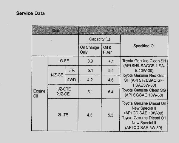

Более того, я всегда ратую за мануал.
post-2-0-28697800-1438073721.thumb.jpg.15ca8bf1607c52f97f987b14ec6171fc.jpg92a1328s-960.thumb.jpg.d465418d90905fee2ef6bc175cdf24c1.jpg
Минимальные параметры, когда не было API SM/SN, ILSAC GF-4, 5.
upd. Можешь почитать мое прошлогоднее мнение по этому поводу.
