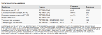

torcon 65 127 Опубликовано: 22 мая 2018 Поделиться Опубликовано: 22 мая 2018 Rowe Topgear SAE 75W-90 HC-LS NEW свежее за анализ спасибо Rowe Russland. Rowe Topgear SAE 75W-90 HC-LS NEW.pdf Заявленные характеристики: Масло заявлено как: API GL-4/GL-5/GL-5 LS (Limited Slip); MIL-L 2105D. Артикулы коды для заказа в интернет магазинах: 25004-0010-03 - Rowe Topgear SAE 75W-90 HC-LS NEW 1 L 25004-0050-03 - Rowe Topgear SAE 75W-90 HC-LS NEW 5 L 25004-0600-03 - Rowe Topgear SAE 75W-90 HC-LS NEW 60 L 25004-0200-03 - Rowe Topgear SAE 75W-90 HC-LS NEW 20 L 25004-2000-03 - Rowe Topgear SAE 75W-90 HC-LS NEW 200 L 25004-1001-03 - Rowe Topgear SAE 75W-90 HC-LS NEW 1000 L 25004-999-03 - Rowe Topgear SAE 75W-90 HC-LS NEW Tank Truck 2 Цитата Ссылка на сообщение

SL1 3 979 Опубликовано: 1 октября 2019 Поделиться Опубликовано: 1 октября 2019 Rowe Russland Можете прокомментировать почему в TDS вспышка 168С, а в msds >200C ? 0 Цитата Ссылка на сообщение
Rowe Russland 91 Опубликовано: 24 октября 2019 Поделиться Опубликовано: 24 октября 2019 01.10.2019 в 18:47, SL1 сказал: Rowe Russland Можете прокомментировать почему в TDS вспышка 168С, а в msds >200C ? Ошибка закралась, отправил запрос на производство, там исправили данные, правильный показатель температуры вспышки >180 гр.С. 1 Цитата Ссылка на сообщение

Xesha 39 Опубликовано: 3 января 2020 Поделиться Опубликовано: 3 января 2020 Что такое индекс задира 62,55 ? 0 Цитата Ссылка на сообщение
Penske 832 Опубликовано: 3 января 2020 Поделиться Опубликовано: 3 января 2020 1 час назад, Xesha сказал: Что такое индекс задира 62,55 ? Измерено в килограмм-силах (кгс). Например, согласно ГОСТ 23652-79 индекс задира для масла для гипоидных передач ТСп-14 гип должен был составлять не менее 60 кгс (588 Н) и нагрузка сваривания должна была быть не менее 3920 Н (400 кгс). 0 Цитата Ссылка на сообщение
