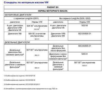

Масло для vw passat b5 1.9 tdi
1) vw passat b5 2001,левый руль
2) 1.9 tdi 101 лс дизель
3) 3.80
4) Петрозаводск, мороз максимум -30
5) Эксплуатация в основном в городе 90% город 10% трасса
6) Планируемый интервал 6-7 тысяч километров
7) Если честно не знаю на счет сажевого фильтра
8) Доступны практически все масла
9) -
Пробег на машине + - 450000
Для твоего мотора учитывая его пробег, твоего климата, хорошим выбором будут масла ACEA C3 5W-40 с VW 502/505.01

Замену можно производить раз в 7.5 тыс км.
Спасибо, масло я так понял только синтетика?
это гидрокрекинг VHVI - приравнивается к синтетике. ПАО синтетику возможно не стоит лить, сальники старые если - побежит...
Извиняюсь что то я погорячился с выбором масел в своем городе, сейчас пошарился везде в основном только мобил, шелл, кастрол,зик,маннол,эльф,лукойл,ликви моли,ну и мотюль есть в паре магазинов,  стандартный набор для маленького города я думаю. Подскажите пожалуйста что из этого можно выбирать?
bomfunk ищи вот это (но масла эти редкость на самом деле тебе проще освоить интернет магазины, из них emex autodoc exist isnext - чей офис ближе к дому.)
Liqui Moly Top Tec 4100 5W-40
Motul 8100 X-Clean 5W-40
Elf Evolution Full-tech LSX 5W-40
Mobil Shell таких не имеет по моему.
