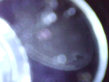

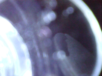

190т.км, турбо-бензин, 2.5л.
Лак имеется. Компрессия на уровне: 10.0-8.0-8.5-8.5-9.0.
Камера чистая, но на клапанах серый "пушистый" налёт.

 xtrimall вопрос - вообще серый налет на впускных клапанах, а на выпускных как - белый или..?
А черт его знает, впускные мли выпускные. Не обратил внимание.Цветопередача у эндоскопа 640х480 не очень, пожтому белый или серый тоже сложно сказать. В общем, смотрите сами:

xtrimall эндоскопия - ну, да, не показательна. Хотя, если исходить из сухой камеры сгорания, то уже хорошо.
12,0 - с маслом - это уже показатель возможностей. Может рассмотрите вариант применения 204-го композита (раскоксовка) совместно с 205-м. 204-й - возможен классический вариант применения с выворачиванием свечей, а можно в процессе работы двигателя. В youtube, есть видео методики применения. А далее динамика покажет, стоит применять восстанавливающие составы. Хотя это не повредит в любом случае, но это потом.
