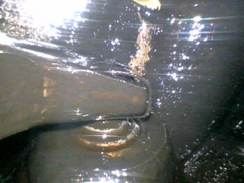

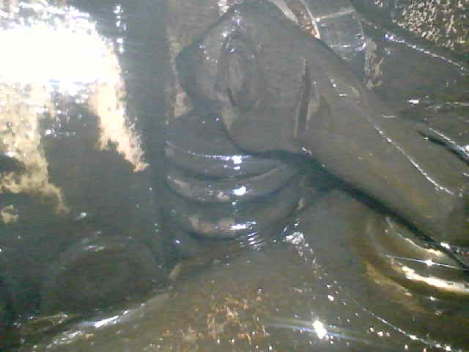

в моем моторе ( ген.2) во время  применении СУРМа,  были забиты  сетки в балансирном вале , и он  заклинил.
на фото  состояние мотора под заливной горловиной именно на сегодня, делал утром фото.
это уже после неоднократных промывок  масляной системы различными присадками.
До применения СУРМ мотор был без отложений,.

о, вы вспомнили по валену, отлично..  и вы скажете что вы предупреждали что ваш состав  с ней не совместим.. исходя из какой то лабораторной работы , какого то студента? а на какую тему была работа и что там исследовали, поведайте всем, что увас есть из ваших работ. можно на пару страниц в ветке подняться и там все по-этопно про то, что  у вас ничего нет
1 час назад, СУРМ сказал:
Не стоит помоями обливать то, что вы не поняли.
помои? где вы их видите.. это мотор после вашего состава.

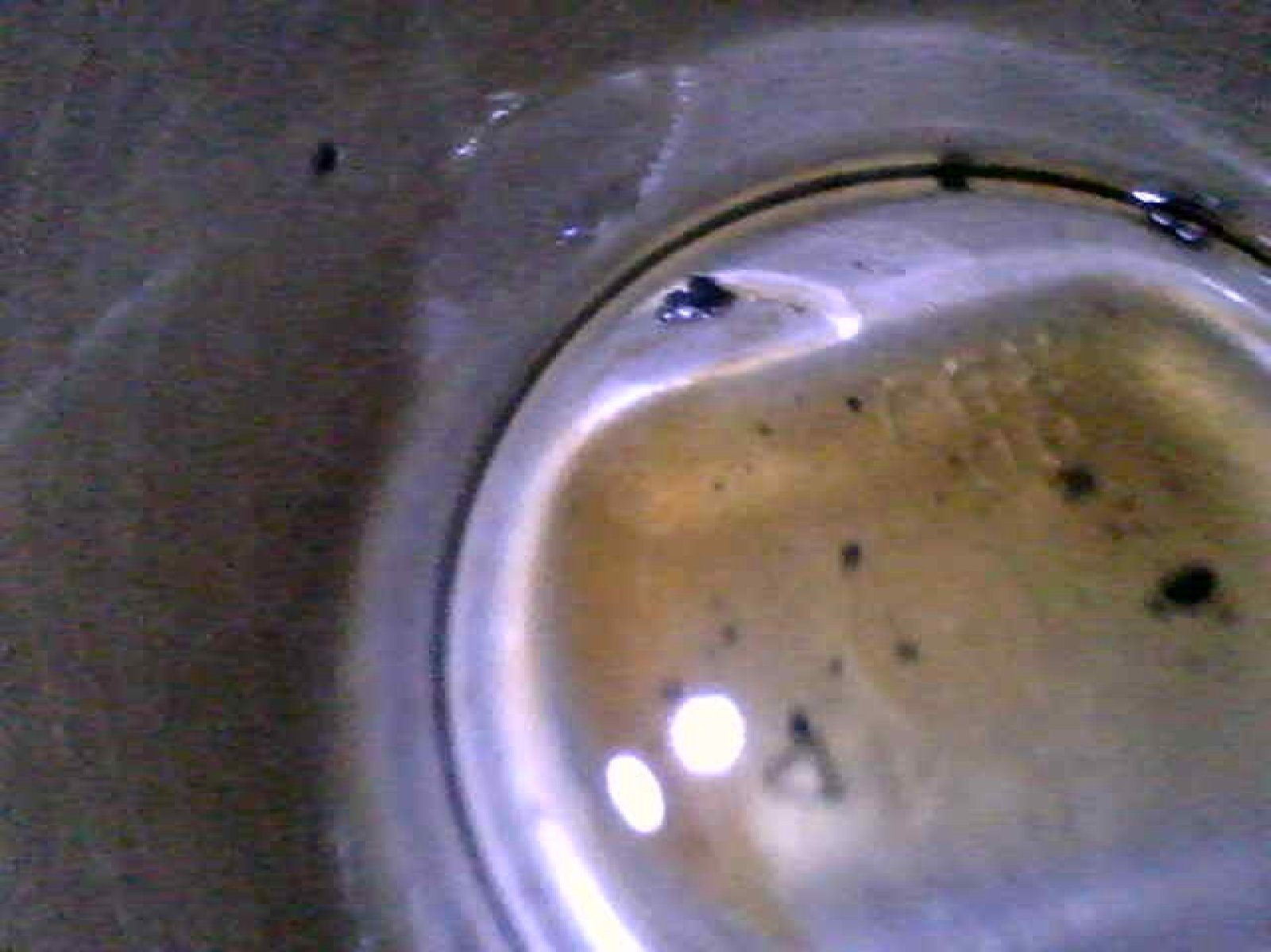

а я  вам  и в чате писал, что ваш состав наверно можно заливать в узлы где "зазоры в палец".. и где нет меди, по тому что на фото это не масляный налет, на фото это мотор после применения промывок SL109P, CG100-033, сейчас  в моторе CG100-431,  пробег на нем 900 км..и все никак не отмоется
вы так и не ответили почему почернели медные клеммы опущенные в ваши растворы.

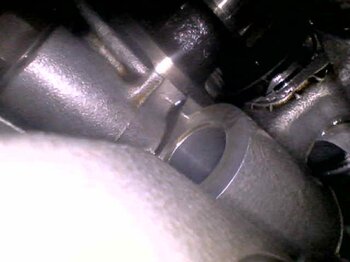

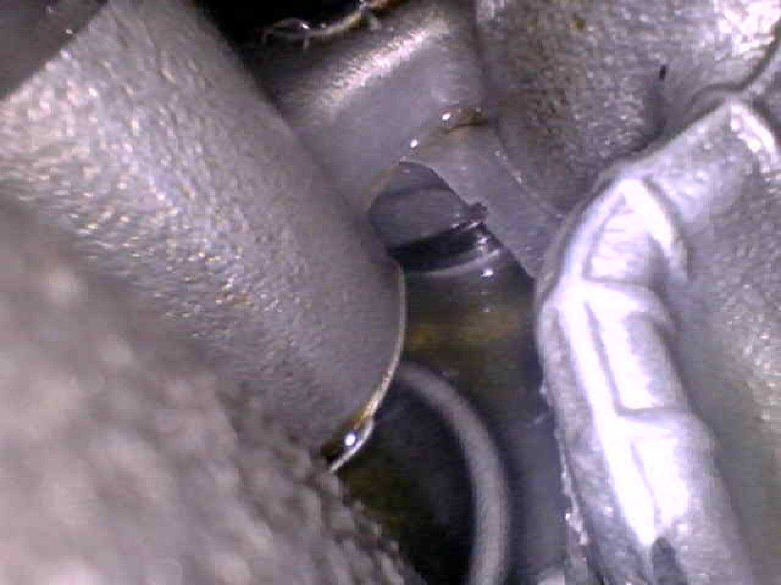

наш сервис специализируется на присадках и прочей автохимии, вот к примеру фото машины, с  нашим обслуживанием, после раскокса, в которой не было сурма .
у меня мотор был такой  же, и  эти моторы не страдают налетом под "клапанной крышкой".
