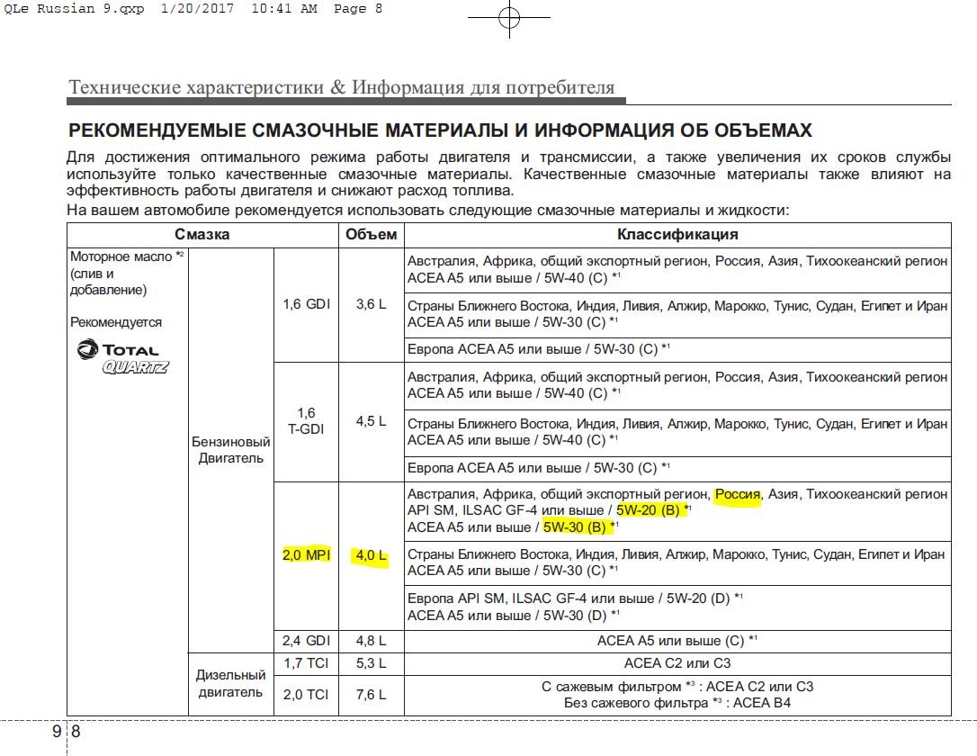

Подумываю над вариантом масла для "межсервисной" замены масла. Пробег на данный момент 3800км - пора бы заменить заводскую заливку.
1) Киа Спортаж QL, 2017, левый руль,
2) Двигатель G4NA бенз 2,0
3) Заправочный объем масла 4 литра
4) Место обитания автомобиля. - город Москва, пригород, трасса 30/30/30
5) Режимы эксплуатации - см.выше
6) Планируемый интервал смены масла - 7500км.
7) Есть ли на машине сажевый фильтр DPF или катализатор требующий Евро-5? - хз, катализатор есть)
8) Что из масел доступно в регионе - всё!)
9) Что знаете из рекомендаций мануала - мануал допускает 5w-20/30 ilsac GF-4, ACEA A5 скрин в прицепе
