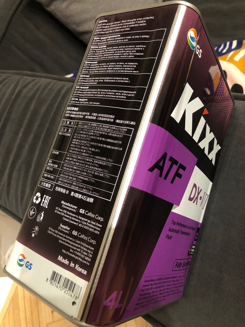

12 декабря 20223 г 27 минут назад, autosky сказал: Спасибо. Заказал 12л Вашего масла. Подделки встречаются? Как понять, что оригинал? autosky , добрый день! У нас есть сакраментальная фраза: контрафакт Kixx ни кем, нигде и никогда не выявлялся. Это совершенно точно. При этом меры защиты канистр от подделок существуют. Обращаем внимание на наличие на корейских 4-литровых металлических канистрах Kixx ребер жесткости - это канавки-выштамповки вдоль углов. Крайне редко встречаются такие канистры, поскольку японские, малазийские металлические канистры и те, что делают в России - все гладкие. Прилагаем фото, здесь хорошо видно. Изменено 12 декабря 20223 г пользователем KIXX

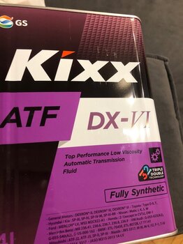

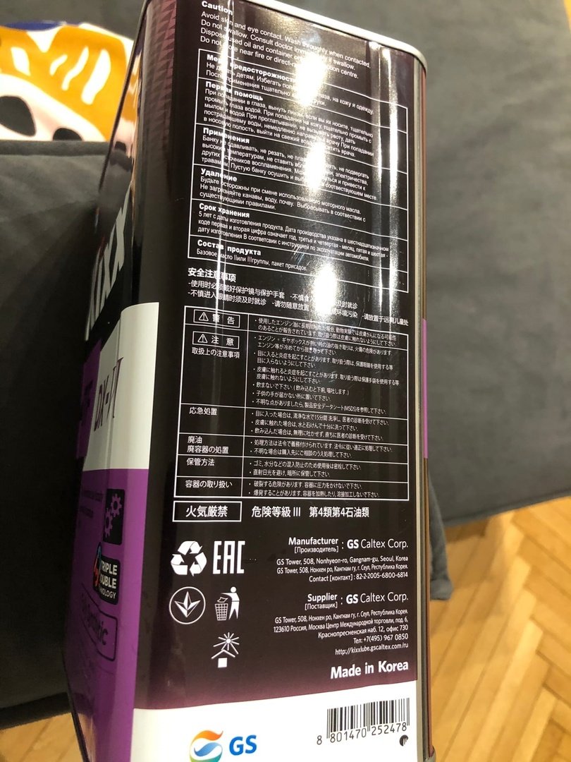

15 декабря 20223 г 12.12.2022 в 17:01, KIXX сказал: autosky , добрый день! У нас есть сакраментальная фраза: контрафакт Kixx ни кем, нигде и никогда не выявлялся. Это совершенно точно. При этом меры защиты канистр от подделок существуют. Обращаем внимание на наличие на корейских 4-литровых металлических канистрах Kixx ребер жесткости - это канавки-выштамповки вдоль углов. Крайне редко встречаются такие канистры, поскольку японские, малазийские металлические канистры и те, что делают в России - все гладкие. Прилагаем фото, здесь хорошо видно. Вот приобрёл сегодня. Похоже на оригинал? И почему на упаковке не указан допуск тойоты WS? Изменено 15 декабря 20223 г пользователем autosky
18 декабря 20223 г 12.12.2022 в 17:01, KIXX сказал: autosky , добрый день! У нас есть сакраментальная фраза: контрафакт Kixx ни кем, нигде и никогда не выявлялся. Это совершенно точно. При этом меры защиты канистр от подделок существуют. Обращаем внимание на наличие на корейских 4-литровых металлических канистрах Kixx ребер жесткости - это канавки-выштамповки вдоль углов. Крайне редко встречаются такие канистры, поскольку японские, малазийские металлические канистры и те, что делают в России - все гладкие. Прилагаем фото, здесь хорошо видно. Доброго дня. Вы так и не ответили почему на канистре не указан тойотовский допуск ws?
19 декабря 20223 г 8 часов назад, autosky сказал: на канистре не указан тойотовский допуск ws? да места не хватило для принта....Там многое не указано.. Главное в ТДС есть же.

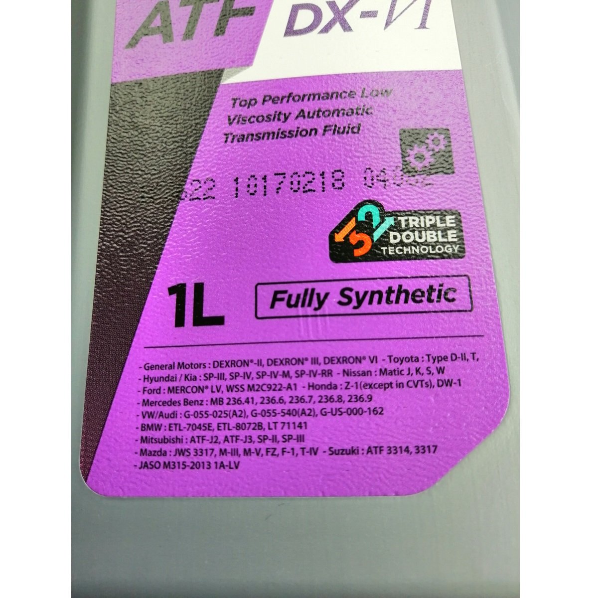

22 декабря 20223 г 19.12.2022 в 03:21, autosky сказал: Доброго дня. Вы так и не ответили почему на канистре не указан тойотовский допуск ws? autosky , добрый день! Мы навели справки по этому вопросу и можем сообщить следующее. Надписи в нижней части канистр Kixx ATF DX-VI не отражают полной информации о действующих спецификациях этого продукта. Сами по себе канистры для GS Caltex по этой позиции поставляет один из внешних производителей и мы полагаем, что печатная матрица с текстом спецификаций по размеру больше, чем место на канистре, где размещается данная информация, поэтому спецификации Toyota полностью не отражены. Должно быть -- Toyota Type D-II, T, T-III, T-IV, Type WS, а по факту нанесено только -- Toyota Type D-II, T, (там в строке даже запятая на конце). Данная ситуация неполного отображения информации касается канистр как 4, так и 1 литр. Мы уже начали проводить консультации по вопросу изменения и правильного нанесения информации. Однако нужно сказать, что все спецификации отобразить не получится, поскольку их больше, чем позволяет место и формат канистры. Полагаем, что решение будет найдено в пользу отображения только маловязких технических стандартов. Сам по себе продукт - Kixx ATF DX-VI действительно относится к маловязким трансмиссионным жидкостям для АКПП, что подтверждают сертификаты анализа производителя, наличие официального допуска GM DEXRON® VI (по пакету присадок Infenium), а также недавний анализ свежего продукта, отраженный в шапке темы.

17 февраля 20233 г 22.12.2022 в 18:22, KIXX сказал: Должно быть -- Toyota Type D-II, T, T-III, T-IV, Type WS, а по факту нанесено только -- Toyota Type D-II, T, (там в строке даже запятая на конце). Этого здесь не должно быть, если это WS.
17 февраля 20233 г 36 минут назад, знаток сказал: Этого здесь не должно быть, если это WS. знаток , добрый день! Мы в своем ответе указывали не на трансмиссионную жидкость T- WS, а на Kixx ATF DX-VI, которая по факту является универсальной маловязкой ATF и отвечает требованиям целой группы технических стандартов Toyota, включая WS.
17 февраля 20233 г Только что, KIXX сказал: знаток , добрый день! Мы в своем ответе указывали не на трансмиссионную жидкость T- WS, а на Kixx ATF DX-VI, которая по факту является универсальной маловязкой ATF и отвечает требованиям целой группы технических стандартов Toyota, включая WS. Я это понял. Но T-IV она не соответствует.
