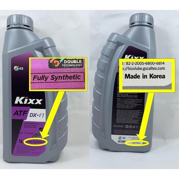

22 февраля 20233 г Слышал, часть продукции KIXX стали выпускать в России. К данной жидкости это относится?
22 февраля 20233 г 47 минут назад, Сергей Тихановский сказал: Слышал, часть продукции KIXX стали выпускать в России. К данной жидкости это относится? Где услышал? Может, что нибудь еще плохое слышал.
23 февраля 20233 г 19 часов назад, Сергей Тихановский сказал: Слышал, часть продукции KIXX стали выпускать в России. К данной жидкости это относится? Viktor619 , добрый день! Нет, не относится. В РФ выпускается ограниченная линейка моторных, гидравлических и трансмиссионных масел только для ГРУЗОВИКОВ и СПЕЦТЕХНИКИ. В этом списке - 2 позиции трансмиссионных масел, продукты GL-4 и GL-5 80W-90 только в бочках по 200 литров. Причем, чтобы эти бочки даже случайно не перепутали с корейскими маслами - окрашены строго в оранжевый цвет. Бочки с маслами Kixx, которые поставляются из Южной Кореи идут сине-зеленого цвета с белой полосой по центру. Изменено 23 февраля 20233 г пользователем KIXX
