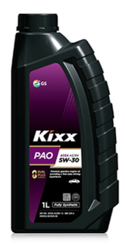

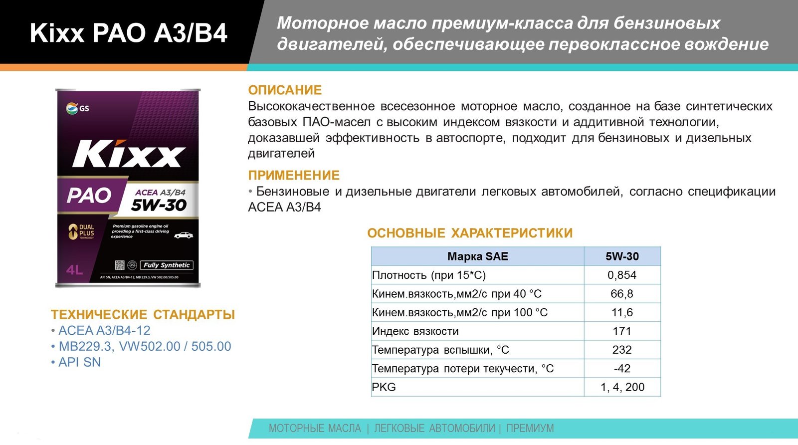

24 октября 20188 г 1 час назад, Kuroneko сказал: У вас есть это? Сколько это? Kuroneko , добрый день! Да, такое масло в Россию и страны СНГ уже поставляется. Стоимость продукта среди аналогов, сделанных на основе базовых масел группы IV, вполне доступная. Проверить можно по артикулам в интернет-магазинах Kixx PAO A3/B4 5W-30 /4л L209044TE1 Kixx PAO A3/B4 5W-30 /1л L2090AL1E1 Изменено 24 октября 20188 г пользователем KIXX
24 октября 20188 г 3 часа назад, KIXX сказал: Стоимость продукта среди аналогов, сделанных на основе базовых масел группы IV, Это не GR IV. GR III. (Некоторые ПАО) https://emex.ru/f?detailNum=L209044TE1&packet=-1 Это дорого!
25 октября 20188 г 18 часов назад, Kuroneko сказал: Это не GR IV. GR III. (Некоторые ПАО) https://emex.ru/f?detailNum=L209044TE1&packet=-1 Это дорого! Kuroneko , добрый день! Есть соответствующая тема по маслу Kixx PAO A3/B4 https://www.oil-club.ru/forum/topic/33715-kixx-pao-5w-30-acea-a3b4-12-api-sn-mb-2293-vw-5020050500/ Ваше мнение по составу, нас несколько удивило, потому что наличие в составе базовых масел группы IV или полиальфаолефинов подтверждается данными паспорта качества продукта MSDS, и если провести анализ этого масла, то очевидно подтвердится и данными проверки. Важно при этом учитывать, что основа масла состоит из смеси базовых масел групп III и IV, а также полимерного загустителя и пакета присадок. Под этим "дорого", которое Вы много раз повторяете в темах Kixx, что имеете в виду?? - это хорошо! , это достойно!, это премиум класса! Или цена высокая, так она не такая уж и высокая. По сравнению с аналогами других масляных брендов ... Изменено 25 октября 20188 г пользователем KIXX
25 октября 20188 г 12 часов назад, slava2013 сказал: Здравствуйте,завозите ли вы G 5w30 SL ? slava2013 , добрый день! В настоящий момент эта позиция масла поставляется в бочках. В канистрах 4 литра есть Kixx G 5W-30 SJ
25 октября 20188 г Если вы уверены, представьте анализ масла.(PAO составляет только 5-10%, класс MB229.3 и 4L 2200r? Не убежден!)
25 октября 20188 г 20 часов назад, Kuroneko сказал: Если вы уверены, представьте анализ масла.(PAO составляет только 5-10%, класс MB229.3 и 4L 2200r? Не убежден!) Kuroneko , хороший Вы человек! Мы же и говорим "...основа масла состоит из смеси базовых масел групп III и IV" , и действительно PAO составляет только 5-10% и для такого состава и спецификаций всего лишь 2100-2200 руб. за 4 литровую канистру Kixx PAO A3/B4 - это очень приемлемая, хорошая цена на сегодняшнем российском рынке второй половины 2018 года. Анализ в рамках форума - позже, не так срочно, но точно сделаем ... Изменено 25 октября 20188 г пользователем KIXX

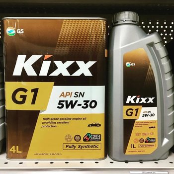

27 октября 20188 г Помоги подобрать масло. Как и многие запутался в 1) Kixx G1 5W-30 API SN-RC/CF, ILSAC GF-5 2) Kixx G1 5W-30 GM Dexos1 (first generation), API SN, ILSAC GF-5 3) Kixx G1 5W-30 ACEA A3/B4, API SN/CF Машина Mazda 6 GH, Duratec 2.0 MZR LF Пробег 150 т.к.м Стала поджирать масло, сделал раскоксовку пока, вроде, уровень стоит на месте. Хочу перейти на kixx и выбираю среди масел 5-30 из тех что указал выше(или какое-то другое посоветуете?)
27 октября 20188 г 3 часа назад, LSN сказал: Помоги подобрать масло. Как и многие запутался в 1) Kixx G1 5W-30 API SN-RC/CF, ILSAC GF-5 2) Kixx G1 5W-30 GM Dexos1 (first generation), API SN, ILSAC GF-5 3) Kixx G1 5W-30 ACEA A3/B4, API SN/CF LSN , добрый день! Действительно, для двигателя Вашего автомобиля может подойти любая из рассматриваемых позиций моторного масла Kixx. Мы же смело рекомендуем первую из предложенных: Kixx G1 5W-30 API SN-RC/CF, ILSAC GF-5 . Хорошие отзывы, хороший анализ, доступная цена. Тема https://www.oil-club.ru/forum/topic/33171-kixx-g1-5w-30-api-sncf-ilsac-gf-5/ Анализ https://www.oil-club.ru/forum/topic/32712-kixx-g1-5w-30-api-sncf-svezhee/ Хорошие отзывы на форуме имеет также и вторая позиция масла https://www.oil-club.ru/forum/topic/33173-kixx-g1-dexos1-5w-30-api-sn-ilsac-gf-5-gm-dexos1/ Цена немного выше по сравнению с первой позицией. Рекомендуем учитывать тяжелые условия эксплуатации и менять масло каждые 5000 - 7000 км , как это делают в Японии, и хорошая машина прослужит долго и надежно. Изменено 27 октября 20188 г пользователем KIXX

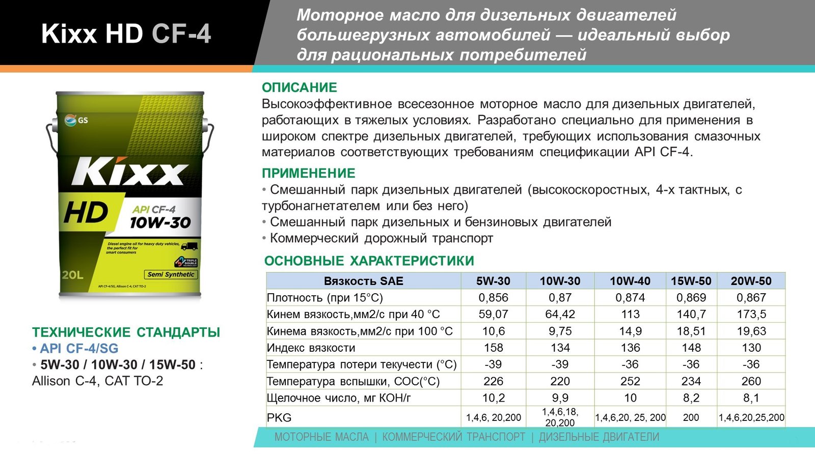

29 октября 20188 г Здравствуйте, у нас есть в продаже моторное масло Kixx HD 5W-30 ( API CF-4/SG ). Расфасовка 4 л. Канистра серая, пластиковая. Но я не вижу этого масла и в такой таре на оф. сайте Kixx. Возник вопрос, что это за масло ,можно ли его использовать в джипах и легких грузовиках.? Двигатели дизельные. 1990 - 1998 годов выпуска. Масло планируется использовать в зимний период , температура бывает опускается до - 25 градусов С.
29 октября 20188 г 2 часа назад, VVCH сказал: Здравствуйте, у нас есть в продаже моторное масло Kixx HD 5W-30 ( API CF-4/SG ). Расфасовка 4 л. Канистра серая, пластиковая. Но я не вижу этого масла и в такой таре на оф. сайте Kixx. Возник вопрос, что это за масло ,можно ли его использовать в джипах и легких грузовиках.? Двигатели дизельные. 1990 - 1998 годов выпуска. Масло планируется использовать в зимний период , температура бывает опускается до - 25 градусов С. VVCH , добрый день! Для Вас хорошие новости! Направляем ссылку на страницу сайта с указанием этой позиции моторного масла http://kixxlube.gscaltex.com/ENG/Prod/product_intro_detail.aspx?pcode=EN00322&basecode=eng&LV1=Products(New Kixx)&LV2=Commercial Vehicle Если, коротко отвечать на вопрос, то "да" , конечно, можно использовать для дизельных двигателей микроавтобусов, внедорожников и легких грузовиков, в том числе с турбонаддувом. Есть положительные отзывы применения этого масла в дизелях подержанных японских автомобилей на Дальнем Востоке. Температура потери текучести -39*С, что перекрывает заявленные требования. Направляем описание и основные характеристики одним слайдом, а также изображение 4-х литровой канистры Kixx HD CF-4 5W-30 Изменено 29 октября 20188 г пользователем KIXX

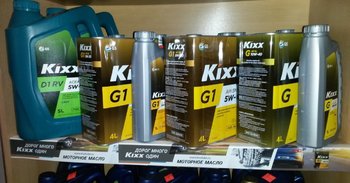

29 октября 20188 г 3 часа назад, Inflamez сказал: Так сейчас вся упаковка в пластик перейдёт? Inflamez , это не совсем так. Сейчас на российский рынок поставляется Kixx как в пластиковых, так и в металлических канистрах.. Массовые продукты в большинстве своем поставляются в жестяных банках фасовки 4. и 20 л. Есть отдельные позиции , которые поставляются только в пластике. Есть регионы, куда дистрибьюторы при выборе жесть-пластик поставляют чаще пластиковые канистры, например Камчатка. И поскольку, все же именно железная банка является одним из надежных решений против контрафакта - мы рекомендуем, при возможности, заказывать масла в железных банках. Если учесть, что канистры емкостью 1 литр, 5 литров и 6 литров всегда пластик, то вот руководство по 4-х литровым канистрам Kixx: 1. Вся серия моторных масел Kixx PAO1, Kixx PAO A3/B4, Kixx PAO C3 - только в железных банках (жб) 2. Kixx G1 0W-20, 0W-30 - только жб 3. Kixx G1 5W-20 - только пластиковая канистра (пк) 4. Kixx G1 5W-30, 5W-40, 5W-50, 10W-30, 10W-40 - жб, пк 5. Kixx G1 Dexos1 5W-30 - жб 6. Kixx G1 A3/B4 5W-30 - жб 7. Kixx G SL 5W-30 - пк 8. Kixx G SL 10W-40 - жб 9. Kixx D1 C3 и Kixx D1 RV - -пк 10. Kixx HD1 CI-4 10W-30, 10W-40, 15W-40 - жб 11. Kixx HD CF-4 5W-30 - пк ..... и т.д. Изменено 29 октября 20188 г пользователем KIXX
