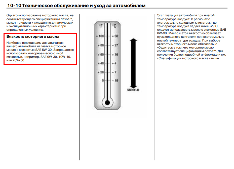

apologize 3 438 Опубликовано: 11 апреля 2018 Поделиться Опубликовано: 11 апреля 2018 Двигатель GM 6.2L V8 Vortec L92 либо L94 поэтому масло dexos1 в вязкости 5w-30 ИМХО. 1 Ссылка на сообщение

torcon 85 426 Опубликовано: 12 апреля 2018 Поделиться Опубликовано: 12 апреля 2018 Vital530 в твой двигатель производителем рекомендуется 5W-30 Dexos1 Я бы посоветовал вот такие масла 5W-30 DEXOS 1Eurol Evolence 5W-30 - лаб. анализPennzoil Ultra Platinum Full Synthetic 5W-30 - лаб. анализPetro-Canada Supreme Synthetic 5W-30 - лаб. анализWolf Vitaltech 5W-30 ASIA/US - лаб. анализKendall GT-1 Dexos1 5W-30Kixx G1 Dexos1 5W-30 - лаб. анализLukoil Genesis Glidetech 5W-30 - лаб. анализAmalie Elixir Full Synthetic 5W-30 - лаб. анализ Если живешь в Сибири (к сожалению не вижу твоего города под аватарой) то лучше лить 0W-30 API SN ILSAC GF-5. Ссылка на сообщение
