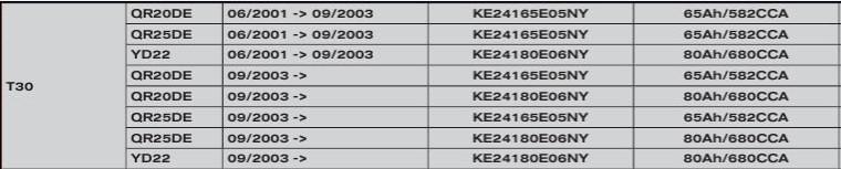

@igork, судя по картинке, что ты выложил на дроме, то на QR20DE можно ставить 80 а/ч. Просто когда я выбирал аккум 4 года назад, то много слышал, что хитриловский генератор не потянет емкость выше 65. То есть смело можно ставить на 77?

@S-Steve, Выбирай свой:

Думаешь, что поддельная? Нет, картинка вот отсюда.

будем верить брошюре. Родной аккум был 54 а/ч, хитрила из Германии.
ограничение генератора по силе выдаваемого тока на 30-ках 120 а. Мега музыки у меня нет, основные потребители штатные, как понял на 80 а/ч можно смело покупать?
