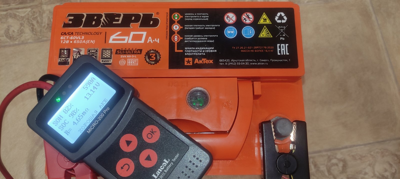

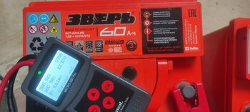

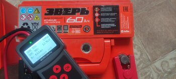

некоторые батарейки фотофиксированы без тех. отстоя (ограниченное число зарядников - некоторые заряжаются, некоторые отдыхают).

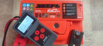

  Проданные батарейки перед продажей показали абсолютно одинаковые параметры, после тех. отстоя (на фото разные батарейки):
IMG_20230328_082601.thumb.jpg.248ccbd50622ba9d816bcc7df9b815bf.jpgIMG_20230328_082628.thumb.jpg.33a9a828e8c0b4f0c98de9da042cccbe.jpg

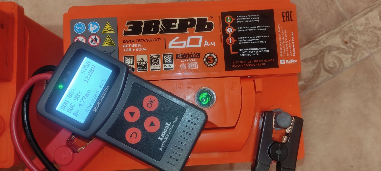

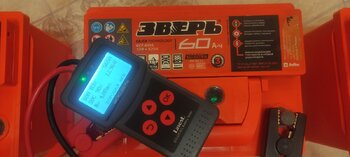

  Оставшиеся батарейки показывают более скромные результаты, после тех. отстоя (при покупке они также были похуже, чем батарейки с обратной полярностью):
IMG_20230329_062714.thumb.jpg.bff0054f600829944d16439e3a0e1879.jpgIMG_20230329_062750.thumb.jpg.032d31fc2bfd02acaac1f3a64458bfd8.jpgIMG_20230329_062824.thumb.jpg.9e1185f88e3edb5ccf5b6807bf8925ad.jpg
  Все батарейки прошли 2 часовое перемешивание при 16,5 В, рассслоение исключаю. Оставшиеся батарейки прогоню черех 3 КТЦ каждую.

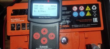

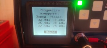

  одна из батареек, прошедшей 3 КТЦ по программе: разряд 3,0А до 11,5 В, ассиметричный  заряд 15,6 В/до 0,2А (при разряде 20%/3,0А), дозаряд 16,5 В/2часа, показала следующие результаты:
состояние до:
состояние после КТЦ и 12 часового отстоя:
IMG_20230404_163652.thumb.jpg.6ab97a870c37d75a6514819cb1b53787.jpgIMG_20230405_173724.thumb.jpg.c743ccaa742349972a007f9722312a29.jpg

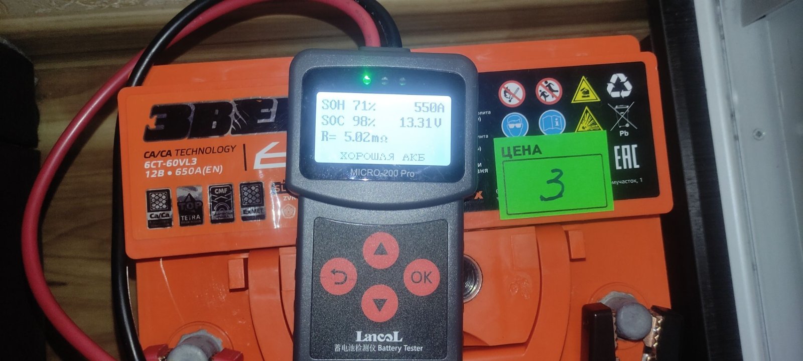

4 минуты назад, rodof сказал:
13.35?
И не падает?
нет, сейчас 13,31В (фоткал 5 часов назад)
Изменено пользователем rodof
26 минут назад, rodof сказал:
 многовато...
16 часов назад, prv21 сказал:
13.35?
И не падает?
по прошествии более чем сутки после ктц показывает следующие результаты:
Расслоение маловероятно в конце каждого цикла дозаряд 2часа 16,5В/3А. Доформовалась?
