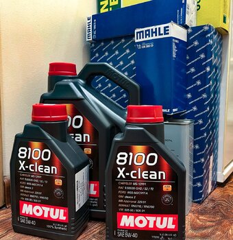

Раньше всегда лил Motul 8100 X-Clean+ 5W30 (11,83 мм2/с), сейчас что-то призадумался и закупился Motul 8100 X-Clean 5W40 (14,1 мм2/с) :D
Pitman так судя по статье проблема в эксплуатации авто, а не в масле. Смысл переходить на более густое, и потом как все БМВисты жаловаться на масложёр.
