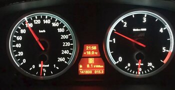

Проблема не в эксплуатации авто, а в работе связки N57 + ZF8 + нагруженного коленвала. Если не вжаривать, то мы всегда +/- едем на оборотах в районе 1500 оборотов.

Проблема в том, что на E кузовах с N57 + ZF8 нет выбора предустановленных настроек, есть обычный режим и боевой :rolleyes: В F-кузовах стоит такоей же N57 и такая же ZF8, только с выбором режимов, но думаю на трассе на круизе при одинаковой скорости они будут вести себя одинаково. Возможно при опережении прохват будет бодрее и сама передача длиннее. А так в общем будет те же 1200-1400 оборотов.
6 минут назад, Pitman сказал:

На BMW клубе в теме "Стуканувшие n57" с провёрнутыми вкладышами у мотористов бытует мнение, что на этих моторах частенько проворачивает вкладыши из-за долгой езды на низких оборотах. Например, 120 км/ч на круизе на восьмой передаче - это чуть больше 1000 оборотов...
