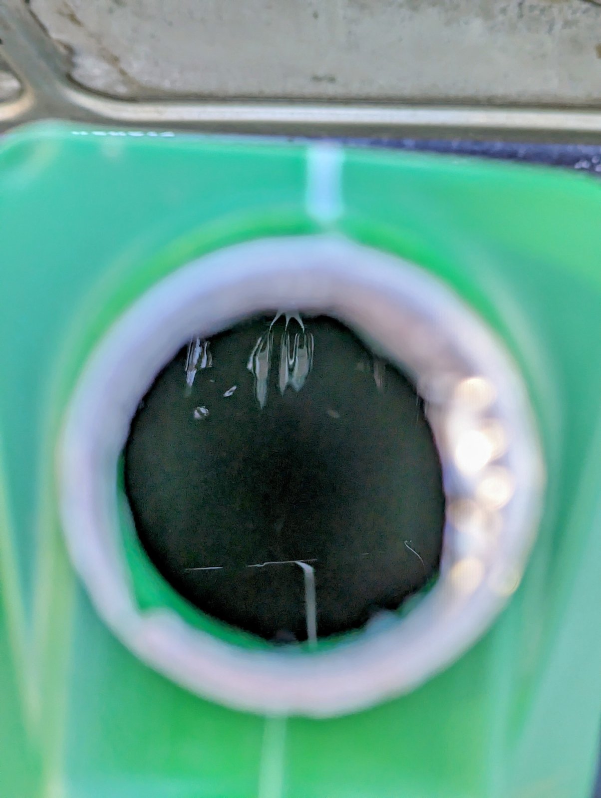

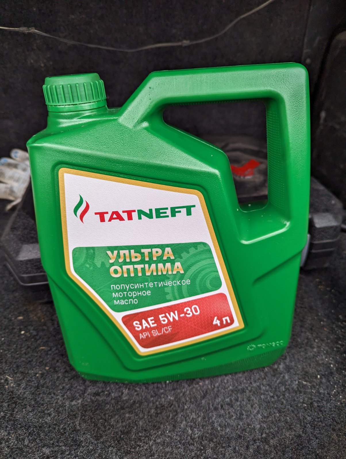

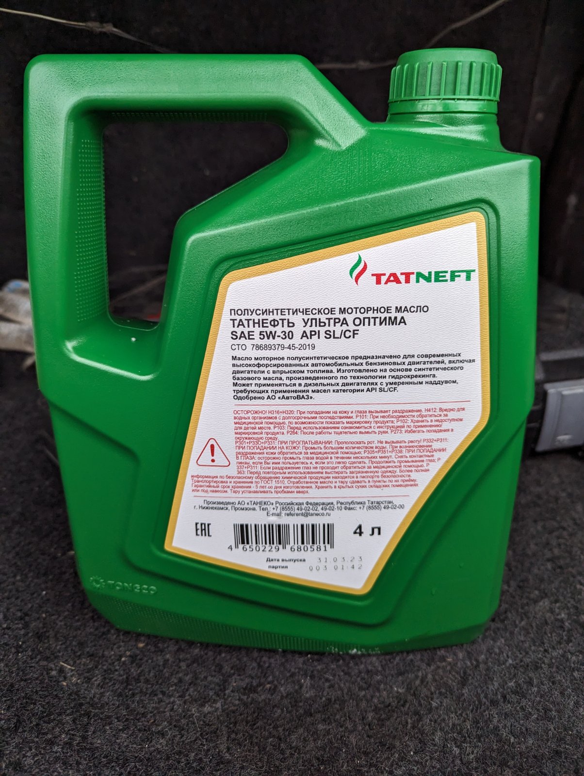

Что ж, после 2 замен (по 5000км) дизельного газпрома решил поэкспериментировать далее и прикупил канистру татнефти ультра оптима 5в30 в свою 21099, 1.5 инжектор, пробег 169500. Будем посмотреть, как оно себя поведёт. Брал 5в30 на замену 10в40, чтобы облегчить машине пуск зимой. Увидимся тут через 2500 и 5000км
PXL_20231126_092555985.thumb.jpg.aee72266c73cdc7394e482b4e633531c.jpgPXL_20231126_092603285.thumb.jpg.06a9ae5d921fa25128bddd04a0dac7a8.jpg
22 часа назад, cyriscribl сказал:
  Скрыть содержимое

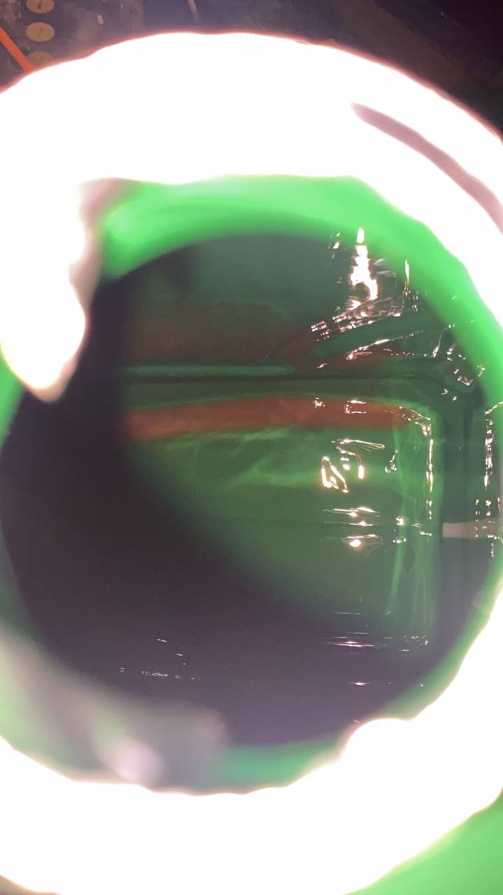

Как зальете, можете сфотографировать через горловину днище канистры на предмет осадка? Пример осадка на фото во вложении
Изменено пользователем hellopashka
hellopashka купил еще в 22 году 10литровку. сейчас дошли руки распечатать. осадка нет
hellopashka Фотографировал днём, конечно, постарался высветить в фоторедакторе тени, вроде бы плюс минус видно, что осадка нет. Постараюсь на днях снять вечером. Но с уверенностью могу сказать, что осадка там нет. Партия начало 23 года, в предыдущих сообщениях на фото можно глянуть точную дату
11 минут назад, cyriscribl сказал:
Да не надо, спасибо за то, что есть. Этого достаточно :)

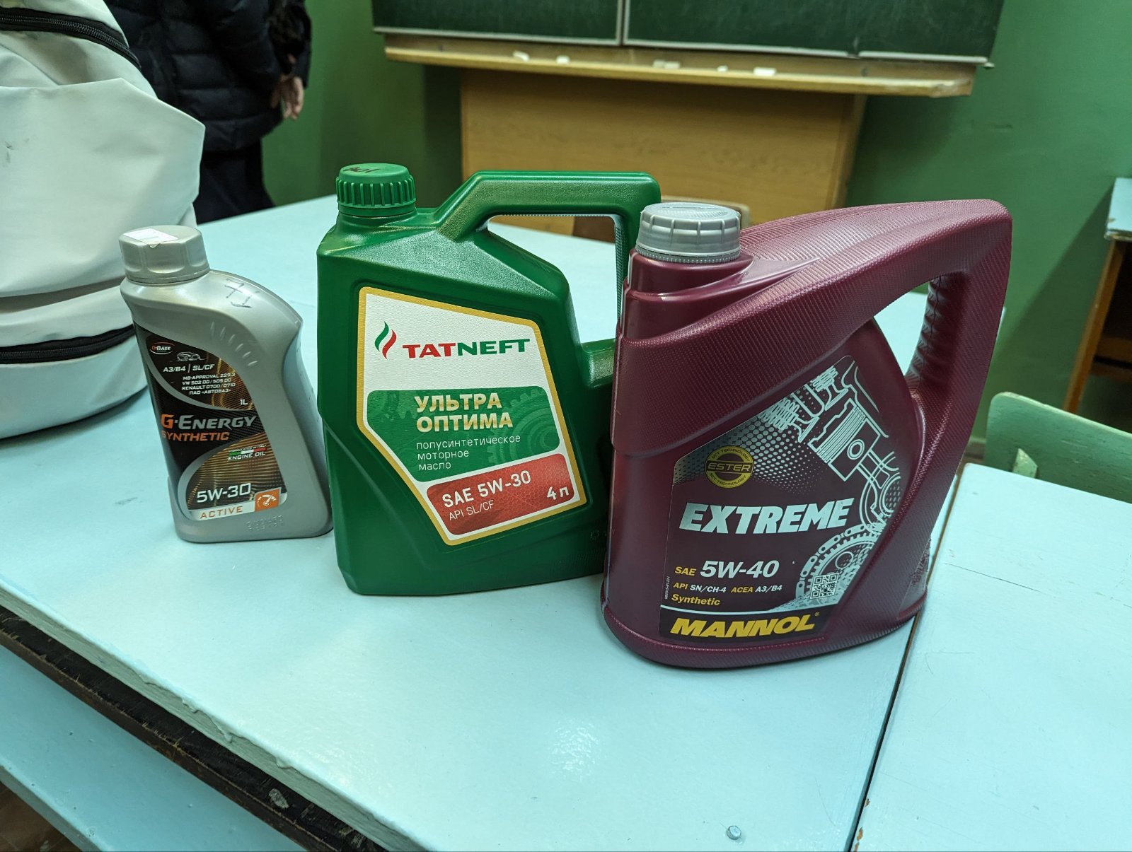

Немногие, конечно, следят за данной веткой, но, может быть, кому-то будет интересно. Недавно в вузе с преподавателем по хематологии решили выполнить лабораторную работу по анализу кинематической вязкости масла. Правда, наш анализ не такой жёсткий как в лабораториях, некоторые условия могли вносить свои незначительные коррективы в результат, но примерную картину получить можно. Основной вопрос состоял в том "А не подделка ли то масло, что у меня в канистре?" - уж сильно жидким оно показалось всем вокруг. Спойлер: с кинематической вязкостью масла всё в порядке. По полученным данным могу судить, что масло соответвует стандарту SAE 5W30, а вот хвалёный моим другом g-energy active вывалился по вязкости из этого стандарта - густоват, либо прошёл, но очень на тонкого.
Результаты:
Tatneft: кинематическая взякость при 30 градусах Цельсия равна 105.621мм²/с, а при 96 градусах равна 10.982мм²/с
G-energy: кинематическая вязкость при 30 градусах Цельсия равна 127.585мм²/с, а при 96 градусах равна 13.566мм²/с.
photo_2023-12-12_23-58-56.thumb.jpg.1ff6d932a04aa6c1123d643896b837f4.jpgphoto_2023-12-12_23-59-01.thumb.jpg.551462602d76f583988690ead519ec78.jpgphoto_2023-12-12_23-59-05.thumb.jpg.7938312462e8f21c50e2dd4af7dfa6ac.jpgphoto_2023-12-12_23-59-08.thumb.jpg.9fca122cc1bda598857bf80bd9614db2.jpg

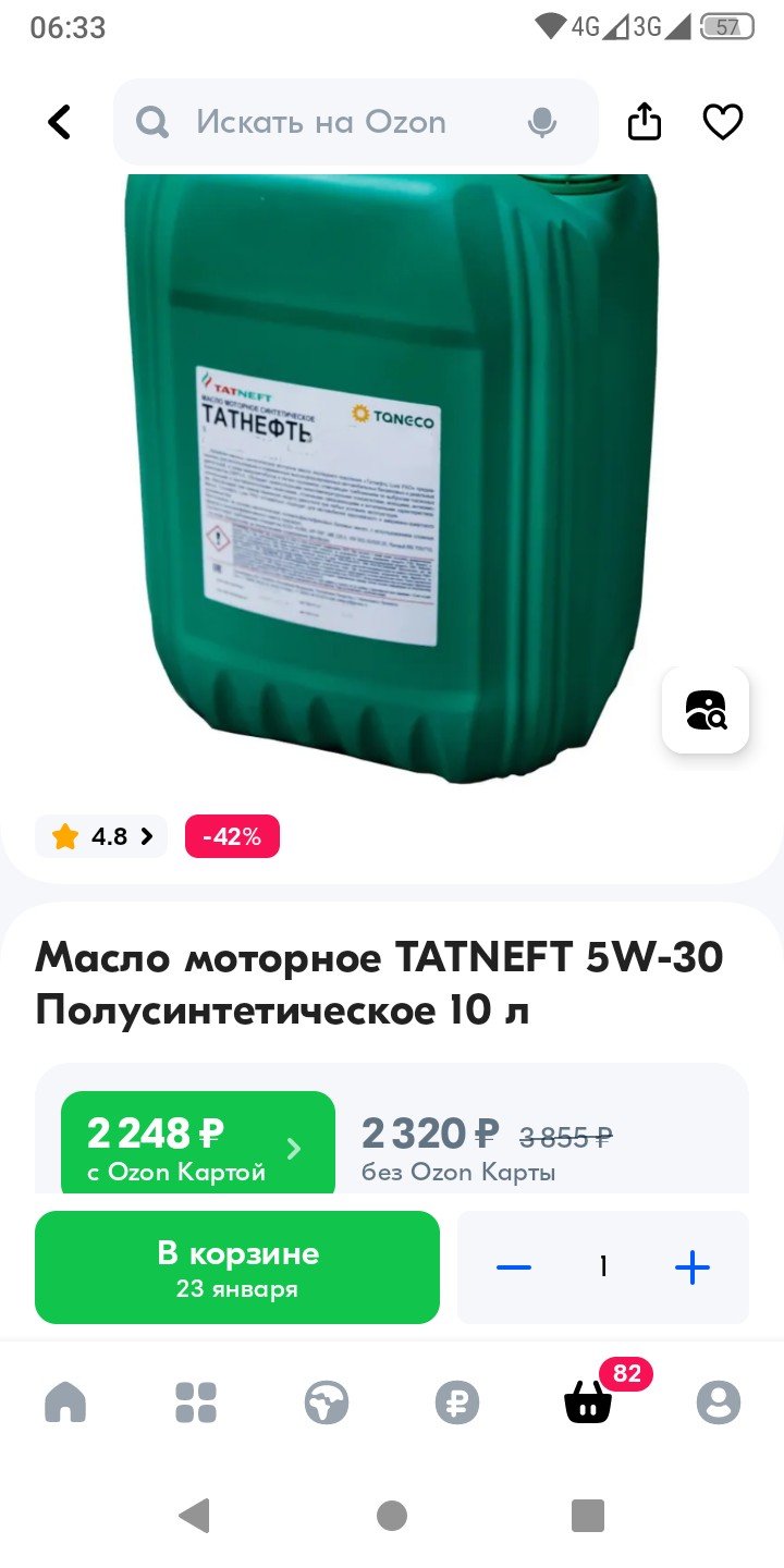

Цена на Озоне 2200 за 10 литровую канистру !
