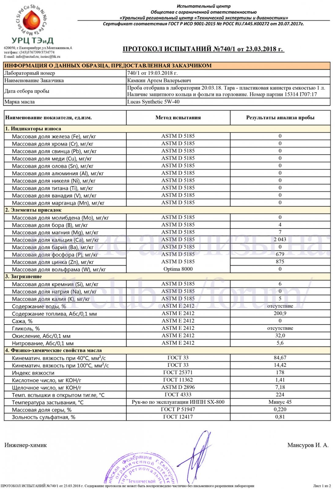

Lucas Synthetic 5W-40 (VOA BASE).pdf
1) Масло удовлетворяет требованиям стандарта SAE и может смело называться 5W-40 (при 100С норма, CCS при такой t застывания сомнений не вызывает)
2) Вязкость при 100С = 14.42 сСт - нормально, хотя чуть выше "среднего по палате"
3) Щелочное число = 7.18 - для С3 вполне логичный результат; при TAN = 1.41 - выглядит достойно
4) Зольность сульфатная = 0.81% - норма
5) Температура застывания = -45С - тоже очень достойный показатель!
6) Температура вспышки в открытом тигеле = 230С - с термостабильностью все в порядке
7) Содержание серы = 0.220 - свидетельствует о чистых базовых маслах и современном пакете присадок (Lubrizol)8) Противоизносные присадки ZDDP представлены привычной парой соединений Цинка и Фосфора. Моющие/нейтрализующие присадки в виде салицилатов Кальция. Также в масле присутсвуют эстеры в количестве 5% (примерно).
Вывод: перед нами хорошая среднезольная 40-ка на пакете Lubrizol. Все достойно. Из приятных нюансов: эстеры в базе (описал Dimmy)

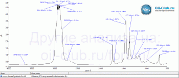

ИК спектр Фурье говорит предположительно о том, что масло на на основе гидрокрекинга VHVI + эстеры.
Вывод: перед нами хорошая среднезольная 40-ка на пакете Lubrizol. Все достойно. Из приятных нюансов: эстеры в базе.
10186 - Lucas Synthetic 5W-40 1 л
10187 - Lucas Synthetic 5W-40 5 л
Масло имеет редкую особенность, ACEA C3 5W40 и эстеры. Такие масла без эстеров делаются, просто на гидрокрекинге.
На одном пакете они. А TBN выше. Получается, при анализе качели почти на 1 могут отклоняться.
При пике в 1.00 вряд ли ПАО тут есть.

ПАО 15-20%.
