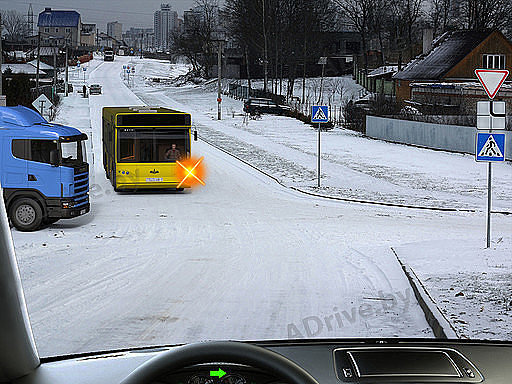

Ситуация на первый взгляд простая,но все же...Знак уступить дорогу относится только к главной или ко всем?
Изменено пользователем kep
21 час назад, kep сказал:
Только к главной. У грузовика должен висеть такой же знак уступи дорогу. Соответственно, мы проезжаем после автобуса, потом грузовик.
