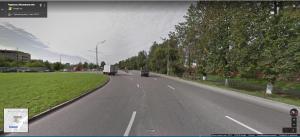

Перекресток круговой, сильно нагруженный, постоянно ДТП.
Подольск,Ул. Бол.Серпуховская, круговое движение Климовск, Глобус
Стоит такой знак направления движения по полосам:
Ну и круг соответственно:
Что думаете? Свое решение не пишу, чтоб было более объективно. Хочу писать в ГиБдд.

Логически мне понятно кому куда ехать
правый ряд: прямо и в частный сектор
левый ряд: прямо и на круг
круг: по кругу и на любую из полос справа.
если переключить просмотр на круг видна хорошая разметка (2012го года :D )
а разметка с прямой дороги (фотки 2016го года) крайне ужасная (одна полоса делится пополам кругом и прямым участком). хорошо хоть почти стерлась!

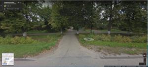

Там к сожалению некуда поворачивать в частный сектор... А прямо с левого это походу и есть на круг.
1 - по следам видно что туда заезжают
2. вид с кольца. внешняя полоса входит в левый ряд прямой дороги
