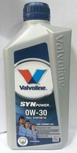

Valvoline SynPower FE 0W-30 свежее за анализ спасибо жрецам храма масла FSanek, rema, sportage72, Алекс, Pavel_NSK, Iceman, svetoteni, EVO_VII.
Масло прислал Официальный дистрибьютор Valvoline и Tectyl по Санкт-Петербургу, Ленинградской, Псковской, Новгородской областям и Республики Карелия.

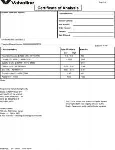

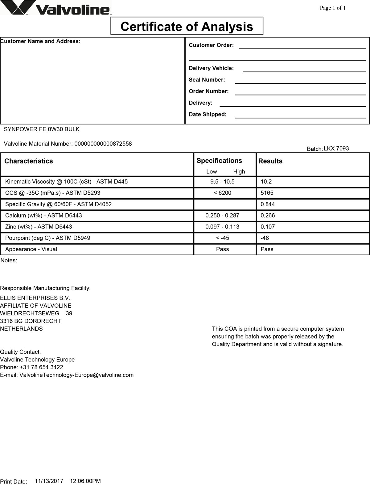

Паспорт партии:
Масло заявлено как: API SL, ACEA A1/B1-10, ACEA A5/B5-10, Рекомендовано для Volvo 95200377.
1) Масло полностью удовлетворяет стандарту SAE и может называться xxW-30.
2) Вязкость при 100С = 9,92 - как и должно быть у масла A5/B5 0W-30 - около 10. С вязкостью у производителя все четко.
3) Индекс вязкости = 180 - высокий индекс вязкости говорит о хорошей работе масла в широком диапазоне температур. (или истинная вязкость базового масла низкая + много полимерного загустителя.)
4) Щелочное число = 9,88 - как и должно быть в этих маслах, TBN около 10. У масла хорошие моющие, нейтрализующие свойства. Можно применять его при долгих интервалах замены, хотя такие вообще не желательны для здоровой работы мотора.
5) Кислотное число = 2,08 - при высоком щелочном, низкое кислотное число - это хорошо, есть запас по сработке масла. Хотя вообще для этого стандарта и пакета присадок - это нормально, у них у всех так.
6) Зольность сульфатная = 1,12 - тут ничего не обычного, масла такого стандарта обычно на салицилатах кальция, они дают мало зольности. Меньше золы - меньше абразивных отложений.
7) Температура вспышки = 226С - норма.
8) Температура застывания -50С - отлично. Масло можно использовать в регионах с холодными зимами, не боятся застыть в морозы.
9) Содержание серы = 0,229 - низкое содержание серы, а значит чистые базовые масла, современный пакет присадок.
10) Судя по уровню элементов, используется пакет присадок Infineum. Раньше это масло выпускали на Lubrizol, но Valvoline сменил рецептуру.
11) Противоизносные присадки на основе фосфора и цинка. Моющие присадки на основе кальция. Бор в виде беззольного дисперсанта, удерживающего частички загрязнений во взвеси.

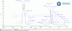

ИК спектр Фурье говорит о том, что масло на основе гидрокрекинга VHVI (+ немного ПАО синтетика как мне показалось, но могу ошибаться, так как MSDS говорит что гидрокрекинг.)
Вывод: Как всегда от Valvoline мы видим качественный продукт, где все параметры соответствуют заявленным допускам. Из плюсов: Низкая температура застывания -50С. Чистые базовые масла (мало серы). Современный пакет присадок Infineum (мало золы, серы.). Минусов не обнаружено. Рекомендую присмотреться тем, кто любит длинные интервалы смены или иногда затягивает интервалы смены, на одну, две тысячи км. Так же рекомендую присмотреться тем, кто готов платить за качество, лить всю жизнь одно и тоже масло и не париться по вопросу, "какой же бренд предпочесть?".
