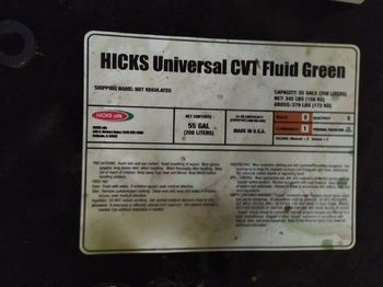

Кто-нибудь знает что за масло  Hicks  universal cvt  fluid green? Приехал менять на idemitsu и случайно заметил что качают из бочки HICKS.
Мне кажется люди должны отвечать за то что они качают из бочки и заливают в агрегат .
Отвечают  это то что нужно и все будет ок.. Впрочем как и любой мошенник который впаривает подделку.
Американская компания из Иллинойса
Оно же с PAO в составе
