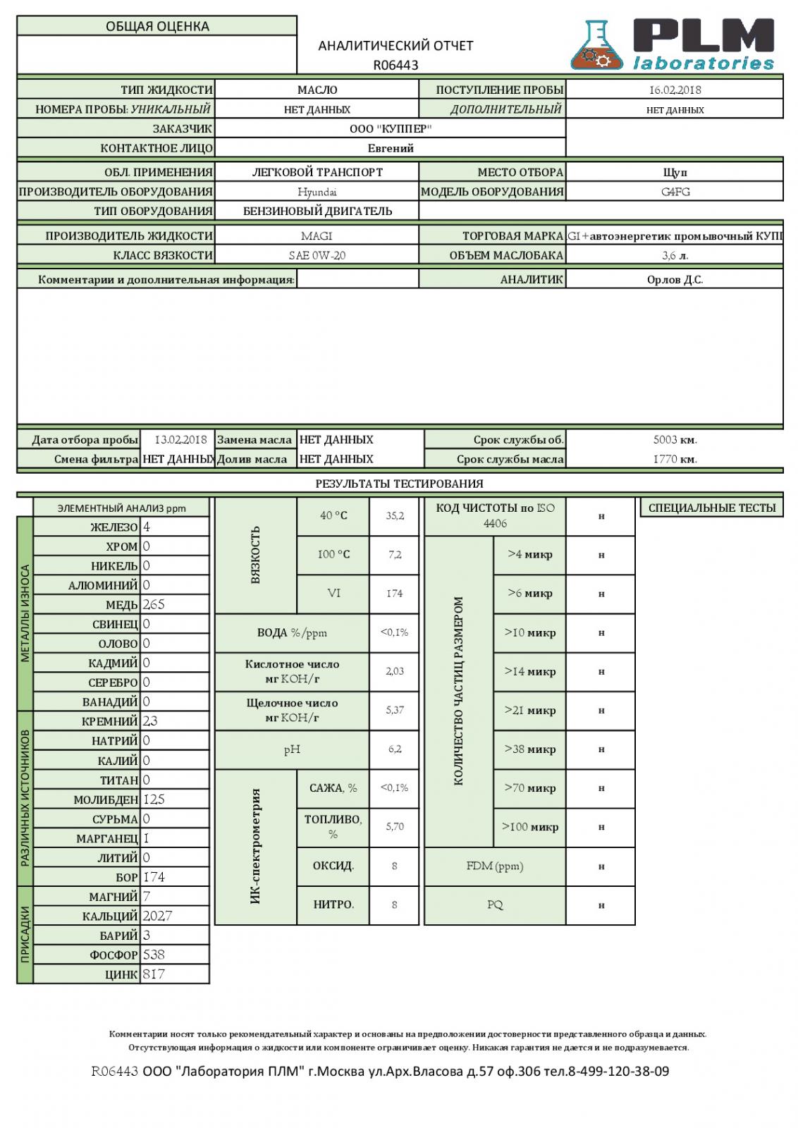

Популярное сообщение Евген48 27 130 Опубликовано: 20 февраля 2018 Популярное сообщение Поделиться Опубликовано: 20 февраля 2018 MAG 1 0-20 + автоэнергетик промывочный Куппер отработка Hyundai Creta G4FG 1.6 л. после 1770 кмМасло: MAG 1 0-20 + автоэнергетик промывочный КупперАвтомобиль: Hyundai Creta G4FG 1.6 л 123 л\с АКПП, передний привод, 2017г.в.Общий пробег на одометре: 5003км. (автоэнергетик залит на 4400км.)Пробег на масле: 1770км. (на автоэнергетике последние 600км.)Моточасы: 69 м/ч (на автоэнергетике последние17м/ч).Израсходованное топливо:около 170л Доливки масла: не доливалосьПрисутствие отложений в двигателе нет : Ремонтные работы: нет Чип тюнинг: нет ГРМ: цепьАвтозапуск: даПредпусковые подогревы: нетСрок эксплуатации:16.01.18г.–07.02.18г. на чистом масле, с 07.02.18г. до 13.02.18г. с автоэнергетикомТопливо: бензин Шелл 92Режимы: город около 70-75%Фильтр масляный: оригиналФильтр воздушный: оригиналОбъем заливаемого 3,6л.Отбор масла: через щуп, двухкомпонентным шприцем (без резинки) Что было до этого масла: заводское масло до 3232км. с 3232 до 4400км. чистое MAG 1 0-20п.с. анализ сделан перед заливкой масла Куппер 0-30. 7 Цитата Ссылка на сообщение Поделиться на других сайтах
Евген48 27 130 Опубликовано: 20 февраля 2018 Автор Поделиться Опубликовано: 20 февраля 2018 По данному анализу только один вопрос: кто съел фосфор?! :DD 1 Цитата Ссылка на сообщение Поделиться на других сайтах

VladimirR 2 508 Опубликовано: 21 февраля 2018 Поделиться Опубликовано: 21 февраля 2018 @Евген 48, ты зачем в масло меди настрогал?! :DD :DD :DD 0 Цитата Ссылка на сообщение Поделиться на других сайтах
Aleksszlat 7 739 Опубликовано: 21 февраля 2018 Поделиться Опубликовано: 21 февраля 2018 И где намыло Fe ? Обычный износ.... 0 Цитата Ссылка на сообщение Поделиться на других сайтах

Евген48 27 130 Опубликовано: 26 февраля 2018 Автор Поделиться Опубликовано: 26 февраля 2018 Разжижение 5,7% 0 Цитата Ссылка на сообщение Поделиться на других сайтах
torcon 64 310 Опубликовано: 26 февраля 2018 Поделиться Опубликовано: 26 февраля 2018 в общем Creta можно добавить в наш топ льющих отработок. Содержание приличное. :) 0 Цитата Ссылка на сообщение Поделиться на других сайтах
