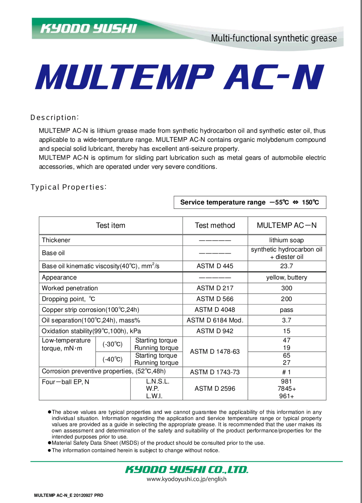

Еще написал некоторым прдавцам на алибабе. Там вроде kyodo yushi продают. Вроде как AC-N есть в наличии, если не согласятся выслать кг или меньше, то придется церан брать тогда
Изменено пользователем Olejik
А как же "обязательный" дисульфид молибдена , в AC-N его нет :D:Cherna-facepalm: ....

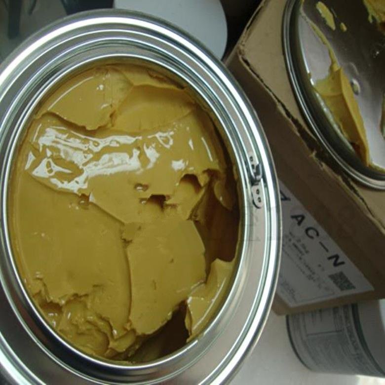

tesloil там суть в том, что с дисульфидом молибдена мажется именно зубчатое соединение рейки и вала. Туда закладывается Molywhite LSG или One Luber SG.
А поджимной направляющий цилиндр мажется Multemp AC-P либо AC-N. Это было подтверждено в теме по рейкам, где человек разбирал рейку от Стрима, там видна под сухарем смазка желто-поносного цвета (извиняюсь за сравнение, но цвет именно такой). Это AC-N. И еще где-то попадалась такая же смазка на форуме на рейке ниссана. Она вроде на органическом молибдене, т.к нагрузка сваривания 7800Н. Обычную афтермаркетную смазку с такими параметрами на литии и без молика просто не найти, потому и смотрел с молибденом
Очень уж специфичный цвет, на 95% уверен, что там именно Multemp AC-N
