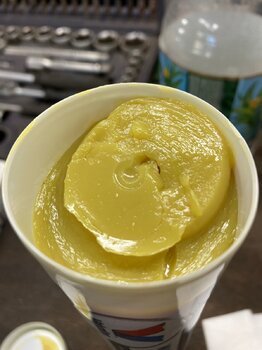

Здравствуйте . Если я всё правильно понял Valvoline Multipurpose Synthetic 2 KPHC2N-55 , сейчас под этим артикулом продаётся 895416 ?

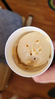

Заказал как то так выглядит
4 часа назад, Artur29 сказал:
Раньше была бежевая или белая. Уже не помню точно, но точно не такая.
Интересный разворот!?:blink:
8 часов назад, SL1 сказал:
Да, бежевенькая была. Производства 09/10/2017, уже наверное протухла)
Кстати, маслоотделения особого нет, как видно
Изменено пользователем Olejik
Ваша явно посимпатичней выглядит, моя 22 года, что то у меня прям сомнения появились( . Уже положил её в подвесной MI W163
Artur29 есть запах специвичный такой, не как у обычного минерального литола?
