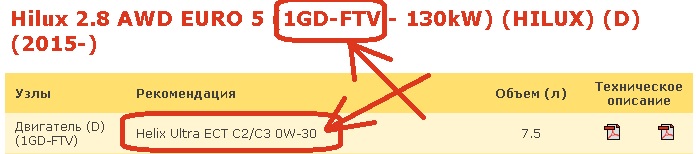

31 января 20188 г . а у тебя сажевик и ЕГР -- есть..? . более крепкого масла чем это всесезонное -- сложно найти (это GTL-основа) Италия и Испания -- у них погоды по-теплее наших, есть и горы у них, и они тоже льют это масло, на весь год, для допущенных моторов . ранее обсуждали 1GD-FTV 1- http://www.oil-club.ru/forum/topic/27773-tlc-prado-150-1gd-ftv-28l-sazhevyj-filtr/ 2- http://www.oil-club.ru/forum/topic/23363-toyota-hilux-1gd-ftv/ Изменено 31 января 20188 г пользователем Digital Ray
