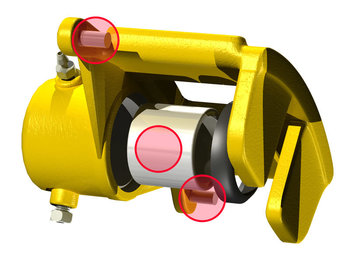

Популярное сообщение tesloil 3 922 Опубликовано: 22 января 2018 Популярное сообщение Поделиться Опубликовано: 22 января 2018 TMD Friction / Textar анонсировал в конце 2017 года новую розничную смазку для обслуживания суппортов "Textar Hydratec" . Смазка предназначена для смазывания подвижных частей суппорта и г/цилиндров тормозов и сцепления . По своим параметрам данная смазка является универсальным продуктом в том плане , что является одновременно и "смазкой для тормозных цилиндров" и "смазкой для направляющих пальцев скобы суппорта" ( guide pin grease ). В крупных интернет-магазинах в продаже пока не вижу , но появится очевидно скоро . Цена маленькой не будет ( немцы очень ценят свои смазки ) .... p/n 81001400 tube , 180 ml , 81001500 sachet , 5 ml .... Textar Hydratec.pdf PR-Textar-Hydratec_Eng.pdf Tx_Lubricant_EN_HydraTec_2017.pdf TX_SI_HYDRATEC_ENG.pdf Для «резины» (поршни и направляющие пальцы) — чёрный тюбик TEXTAR HYDRA TEC артикул 81001400 Для «металла» (в местах прилегания колодки к суппорту) — жёлтый тюбик TEXTAR CERA TEC артикул 81000400 Либо их «одноразовые» расфасовки по 5 мл (81001500 и 81000500) 6 Цитата Ссылка на сообщение Поделиться на других сайтах

konung 6 795 Опубликовано: 31 августа 2018 Поделиться Опубликовано: 31 августа 2018 (изменено) Цитата 17 часов назад, Vasek555 сказал: С появлением Textar Hydrаtec по вкусной цене - необходимости переплачивать за маленькую фасовку PFG 110 не вижу никакого смысла! 22.01.2018 в 13:55, tesloil сказал: Смазка предназначена для смазывания подвижных частей суппорта и г/цилиндров тормозов и сцепления . По своим параметрам данная смазка является универсальным продуктом в том плане , что является одновременно и "смазкой для тормозных цилиндров" и "смазкой для направляющих пальцев скобы суппорта" ( guide pin grease ). Заинтересовали вы меня это смазкой. Но вот что странно - на самом сайте нет прямых указаний про смазку направляющих - https://textar.com/passenger-cars/service-products/ Изменено 31 августа 2018 пользователем konung 1 Цитата Ссылка на сообщение Поделиться на других сайтах
Vasek555 4 374 Опубликовано: 31 августа 2018 Поделиться Опубликовано: 31 августа 2018 18 минут назад, konung сказал: нет прямых указаний про смазку направляющих Написать не написали,а на картинке нарисовали) 0 Цитата Ссылка на сообщение Поделиться на других сайтах
verlube 798 Опубликовано: 31 августа 2018 Поделиться Опубликовано: 31 августа 2018 2 hours ago, konung said: Но вот что странно - на самом сайте нет прямых указаний про смазку направляющих - https://textar.com/passenger-cars/service-products/ "...the brake piston can be easily pulled over the piston seal ring and the guide pins slide more easily through sliders on the pad carrier.."(c) Зато есть в pdf выложенных в шапке. 0 Цитата Ссылка на сообщение Поделиться на других сайтах
