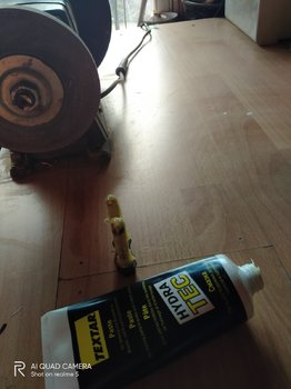

Textar Hydrаtec смазка для пальцев и г/цилиндров
Пакетика 5 гр. хватает на два или на четыре пальца (напр. суппорта), кто знает?
