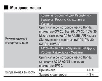

Че тут соображать то, всё уже давно сообразили

Да, бред. На расход это точно не повлияет (если про расход речь). Тем более, что рекомендованные вязкости указаны, хоть их и нет на пробке. Рекомендации хонды - они такие себе.. Странные. Абстрактная табличка, что вам выше выложили тоже "рекомендация". Из-за таких табличек и живет теория про заговор экологов. Для примера - с auto.honda.ru/docs/ евро мануал для Crosstour2013 V6 с таким же двс J35Z2.
Или для PILOT2019 , как образец маразма. Что за дискриминация? Почему для РБ, РФ, Украины и Казахстана более другое масло и одна вязкость A5?
Так что, мое мнение -  лейте любой илсак, или А5 от корейцев или японцев. Оно и дешевле выйдет. Зачем вам петры эти и мотюли в Находке? Можно и 5W-20. Только его еще поискать придется. Не самая распространенная вязкость.
А по расходу - несмотря на  "беспроблемность" двигателя, при больших пробегах как у вас (за 200 тыс) там кольца залегают почти у всех.  Гениальные японские конструкторы всего два отверстия насверлили под маслосъемными, которые ко всему еще и перекрываются кольцами. Ну и колпачки конечно дубеют.

Anser так в чем вопрос вообще, если 0/5w20 вы лить не хотите ( а именно его рекомендует мануал, и лучше уже никто ничего не придумает)
Изменено пользователем Oleg_is_250
Anser Так оно у вас свежее с 2010 года)). Не намного больше моей cr-v пробег. Ну фикзнает. Перечитал еще раз - у вас-то и "жора" получается нет. Типа на мотюле, и то - то-ли недолил, то-ли немного угорело, то-ли бензин из масла по весне испарился. Не показатель. Про двигатель - я имел в виду что все они вариации J35. За цену петры и мотюля у вас на ДВ топовые линейки корейцев получаются (и японцев чуть), с пао, эстерами и пр. погремушками, даже  Moly Green Pro-s на gtl.
3 часа назад, Oleg_is_250 сказал:
 В выложенной вами таблице 0w-20 не в рекомендованных, а "допускается", и почему-то только с 2003 по 2006 год.
