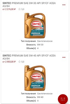

С3 там сто лет нафиг не нужен. Я бы синтек А3 рассмотрел.
14.02.2023 в 17:19, Bankol сказал:
Думаете, не стоит заморачиваться с C3+Dexos2 и двинуться в сторону A3/B4 c MB 229.5, например? Я посмотрел Sintec Premium 5W-30 (нулевку не стал, скоро весна...). По составу хорошее, смущает меня насколько отечественный производитель стабильно выдерживает технологию производства.
А что скажете о Valvoline Maxlife 5W-30, например? Стоит на 10% дороже, чем Sintec Premium.
