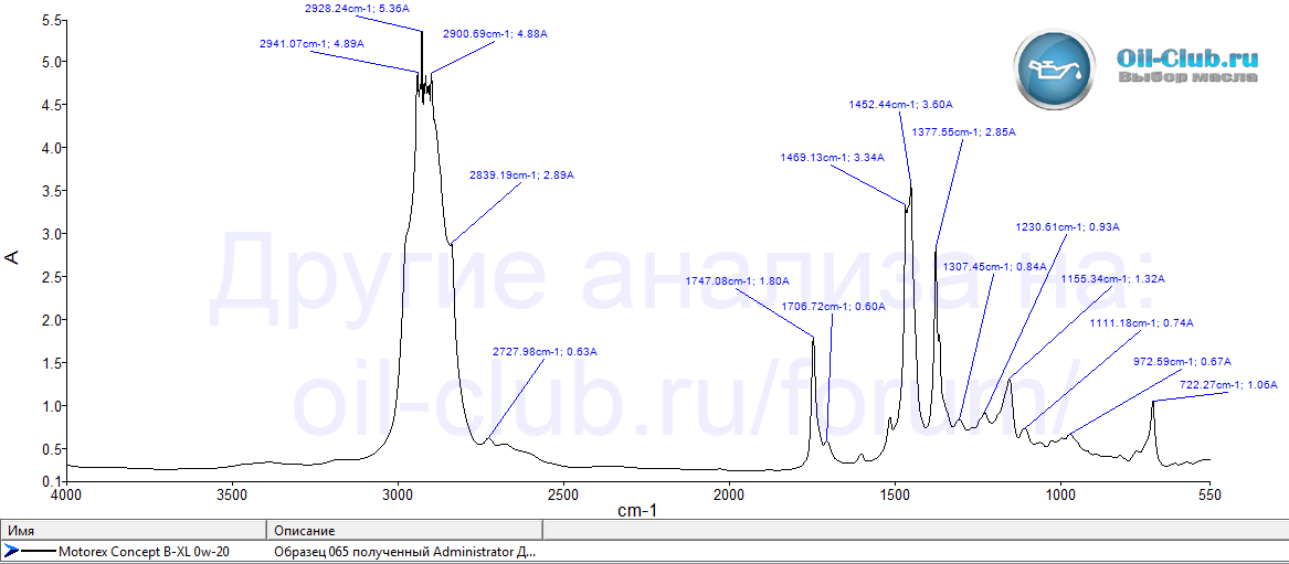

18 января 20188 г Популярное сообщение Закреплён Motorex Concept B-XL 0W-20 свежее за анализ спасибо скинувшимся форумчанам H5N1, innitgrace, Antonmsk. Motorex Concept B-XL 0W-20 (VOA BASE).pdf Техническая документация: Масло заявлено как: ACEA A1/B1-12; BMW LL-14 FE+, Safety +; Performance: TOYOTA HONDA 1) Масло удовлетворяет стандарту SAE, его можно назвать 0W-20. 2) Вязкость при 40С = 34,78 - вязкость низкая, это одно из самых экономичных масел в классе 0W-20. (Среди лидеров типа Idemitsu Zepro 0W-20, Toyota 0W-20, Honda LEO итд.) 3) Вязкость при 100С = 7,82 - так же можно сказать и про вязкость при рабочей температуре, масло очень экономично. Фактически, если бы производитель захотел, он бы мог со спокойной душой назвать это масло 0W-16 (у которого диапазон вязкости от 6.1 до 8.2). 4) Индекс вязкости = 206 - очень высокий, говорит о хорошей работе масла в широком диапазоне температур. 5) Щелочное число = 8,03 - среднее, моющие нейтрализующие свойства масла достаточные. 6) Кислотное число = 1,95 - не высокое, обычное для этого класса масел. 7) Зольность сульфатная = 1,0 - норма. Зольность сульфатная ограничена в стандарте ACEA A1/B1-2012 содержанием 8) Температура вспышки = 221С - для этого масла низкой вязкости, температура вспышки вполне хорошая. 9) Температура застывания -45С - даже удивительно, думал будет ниже. 10) Пакет присадок здесь очень интересный. Кто это, Vanderbilt или Infineum - не берусь утверждать, возможно у кого то найдутся мысли по этому поводу. 11) Органический молибден в громадном содержании - снижает износ при граничном трении, когда между парами нет (практически нет) масляной пленки. Но главная его задача, повышать топливную эффективность и экономить топливо. Противоизносные присадки на основе фосфора и цинка - так называемое ZDDP. Моющие присадки на основе кальция. Бор как дисперсант удерживающий частички во взвеси (плюс возможно противоизносная присадка). 12) Параметр окисление = 40,1 - явно говорит о том, что в масле присутствуют еще и эстеры - которые так же снижают износ, понижают трение и обладают полярными свойствами. ИК спектр Фурье говорит о том, что масло вероятнее всего на основе VHVI+Эстеры (возможно есть немного ПАО). Вывод: Отличное масло с заявкой на настоящую синтетику и экономию топлива. В составе есть эстеры. Это масло благодаря своей низкой вязкости и большому содержанию молибдена должно выдавать рекордные показатели в классе экономии топлива. Всем владельцам гибридных тойот и лексусов на заметку. Артикулы коды для заказа в интернет магазинах: 305495 - Motorex Concept B-XL 0W-20 1L
18 января 20188 г Хорррроший экземплярчик :) Вот только это не ПАО, имхо. Температура застывания -45, да и NOACK в tds 11,1% как бы намекает, что это либо ГТЛ, либо VHVI 3+ :) P.S. код для заказа литрушек 305495 (900 руб на емекс показывает, дорого блин :( ). 4 и 5 литровой тары нет. Изменено 18 января 20188 г пользователем VAn12
18 января 20188 г Вот только это не ПАО, имхо. Температура застывания -45, да и NOACK в tds 11,1% как бы намекает, что это либо ГТЛ, либо VHVI 3+ :) Так и есть. Лень было скачать MSDS со шведского сайта, а теперь его убрали. Там до 50% гидрокряк. Масло бомба :) Если с точки зрения цены в 1000 рублей за литр - то да, согласен :) http://motorexoil.ru/motorex-maslo-motornoe-concept-b-xl-sae-0w20/ Видать волшебный допуск БМВ сразу задирает ценник раза в 1,5.
18 января 20188 г Автор То же сначала подумал что это гидрокрекинг + эстеры, просто эстеров много вот пик и поднялся сильно. Потом подумалось что в этом масле должно быть ПАО, все таки BMW LL-14 FE+, Safety +. В общем я пока воздержался, найдем MSDS, посмотрим, поправим шапку. Мне еще понравилось как очень точно полученные параметры сошлись с тех доком производителя. :) Моя признательность как производителю так и лаборатории УРЦ. :up:
18 января 20188 г Автор Да тут и молибден много ppm, и эстеры, и возможно ПАО есть (а может нет). Почему так и назвал. А стоит дорого согласен, я например такое себе не куплю, что нибудь по дешевле найду. Но зато сколько перфекционистов его купит, которые готовы платить...
18 января 20188 г зато сколько перфекционистов его купит, которые готовы платить... По мне так аудитория ограничена владельцами БМВ, которым требуется соответствующий допуск. Хотя оригинал с таким же допуском стоит дешевле :)
18 января 20188 г Потом подумалось что в этом масле должно быть ПАО, все таки BMW LL-14 FE+ Как раз таки в подавляющем большинстве масла 0W-20 с допуском BMW LL-14 FE+ замешиваются на кряке (ну или ГТЛ). На ПАО это двадцатки с допуском VW 508/509 :) Если тут и есть ПАО, то совсем немного :)
18 января 20188 г Как раз таки в подавляющем большинстве масла 0W-20 с допуском BMW LL-14 FE+ замешиваются на кряке (ну или ГТЛ). Есть Кастрол на ПАО с несусветным пурпойнтом -66 https://msdspds.castrol.com/ussds/amersdsf.nsf/Files/E10C81BA9FB9E730802580030052764E/$File/11109254.pdf А так да, оригинал вроде Шелла на ГТЛ.
