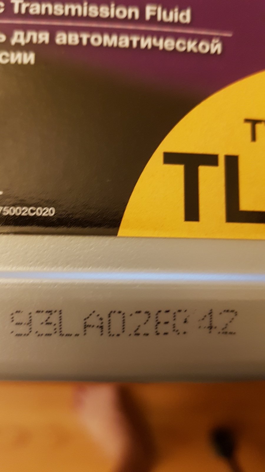

Купил недавно литрушки на замену. Так на них внизу код точно такой же как на ваших . Это как понимать ?
5 часов назад, morrison сказал:
Хз, с одной стороны дата производства. Кстати прошлые были вроде как без русских надписей. У меня на фото первая слева как раз старого образца.
Изменено пользователем zheleznodorozhnik
21 час назад, zheleznodorozhnik сказал:
Да, последние пошли полностью на русском . Предыдущие были как у вас на фото .  Смущает один и тот же код  на канистрах и качество его нанесения.  93LA028342  Химичат они что-то.
10 часов назад, morrison сказал:
Химичат они что-то.
ХЗ. Я им больше не интересуюсь. На след. год, скорее всего весной залью в коробку на Мобил 3309 . Ценник сейчас у нее как у Мобила.
