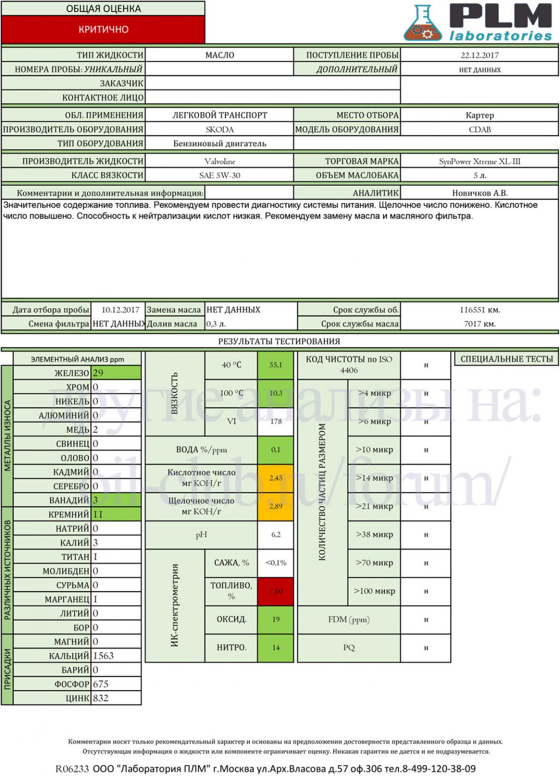

Valvoline Synpower Xtreme XL-III C3 5W-30 отработка + присадка Forum на Skoda Yeti 1.8 TSI после 7017 км
Масло: Valvoline Synpower Xtreme XL-III C3 5W-30 VW 504.00/507.00
Автомобиль: Skoda Yeti, 1.8 TSI CDAB
Общий пробег на одометре: 116551 км
Пробег на масле: 7017 км
Моточасы: 250-300 мч
Израсходованное топливо: 840 л
Доливки масла: 200-300 мл на пробеге 113590 км
Присутствие отложений в двигателе ДО: Нет
Присутствие отложений в двигателе ПОСЛЕ: Нет
Автозапуск: Не использовался
Наличие чип-тюнинга: Есть
ГРМ: Цепь
Предпусковые подогревы: Не использовал
Период эксплуатации: Весна–лето-осень-зима
Срок эксплуатации: 9,5 месяцев (25.03.2017-10.12.2017)
Топливо: В основном АИ-95
Режимы: Город 70%, трасса 30%
Фильтр масляный: Hengst (Германия)
Фильтр воздушный: Hengst (Польша)
Марка антифриза: VAG G13
Объем заливаемого масла: 4,8 литра (полный объем с фильтром и сухим картером 5,2 л)
Отбор масла: Слив с картера через 15 мин. после заглушения. Взятие пробы в середине слива в сухую пэт бутылку 0.5 л из под воды, предварительно прополоскав этим же маслом перед забором.
Отбор масла проходил с горячего или холодного двигателя?: С горячего двигателя (выход на полноценную рабочую температуру), перед отбором проехал 20 км по городу.
Что было до этого масла:
0 км - 95770 км Castrol EDGE Professional 5W-30 50400/50700, замена каждые 15000 км (со слов предыдущего владельца)
95770 км – 105111 км Lukoil Genesis Polartech 0W-40 50200/50500 (Анализ)
105111 км – 109534 км Valvoline Synpower Xtreme XL-III C3 5W-30 50400/50700
Промывка промывочным маслом: Нет
Присадки: Присадка "Форум®"
Получше, чем на Лукойле.
что за чип? ТНВД не менял?
@Mixa_mc, да, мне тоже так кажется, что немного лучше. Вязкость просела, но ещё терпимо.
@VladimirR, чип APR с 60 тыс. стоит. Надо попробовать отключить его и годик покататься так. ТНВД не менял. В середине лета была ошибка единоразово по абсорберу и 249 клапану (или что-то другое, что свидетельствует как один вариантов смены 249 клапана)
у лукойла м.ч. поболее, хотя и доливка тоже больше была. вальволайн меньше угорал?
А присадка Форум куда добавлялась то, в масло или топливо? Что вообще даёт?
Отличный анализ на одном из самых проблемных движков VW...
У меня вообще первая мысль была: откуда в свежем столько алюминия?  :D
@EVO_VII, вот отчет, правда его нужно скачивать, но интересно оформлен http://www.oil-club.ru/forum/topic/28106-aktciya-dobavki-v-smazochnye-materialy-forum-otche/?p=1071080
@spieler, хочу сказать, что этот Valvoline что с присадкой этой, что без до 2500 км вообще не угорал. А далее равномерно съедает 200 мл за 1500-2000 км. Это конечно меня удивило, это не Castrol 504 допуска, который за 1500 км до 1 литра могло уходить.
@EVO_VII, это специальная присадка в масло моторное. Заявляют многое, типа Супротека или что-то похожее.
1.    Мощность двигателя возрастает до 6%, с одновременным снижением расхода горючего до 10%;
2.    Износ шестерен падает в 52 раза;
3.    Масло сохраняет свои эксплуатационные свойства в 2-4 раза дольше;
4.    В два раза снижается расход масла на угар;
5.    Вдвое снижается нагарообразование;
6.    Износ цилиндро-поршневой группы снижается в 2-3 раза, вкладышей в десятки раз;
7.    Трение в масле уменьшается на 17%, без масла – в 100 раз;
8.    Срок службы подшипников и приводов повышается в два-три раза;
9.    Шум механизмов снижается на 2-8 dB.
 @AndyML, было бы топлива процента 4, мне было бы спокойнее.
Кто может описать немного анализ, был бы признателен) Если не обращать внимания а количество топлива. Да и думаю, представитель присадки "Форум" был бы не против.
Изменено пользователем GerasimMumu
Так в том то и дело, что с 8% топлива и просевшей ниже 3,5 hths, анализ хороший. Может надо перейти на 5w-40 от того же Valvoline Synpower и катать не более 8 тысяч в таком режиме, тогда хоть запас от проседания вязкости будет...
Изменено пользователем AndyML
@AndyML, я сейчас Ravenol SSL 0w40 залил.
Отличный выбор, только не дороговато ли для 8 ткм?
@AndyML, я по акции брал, 550 руб./литр получилось. До 500 руб./литр планирую покупать масло. И менять раз в полгода или каждые 5 тыс.
