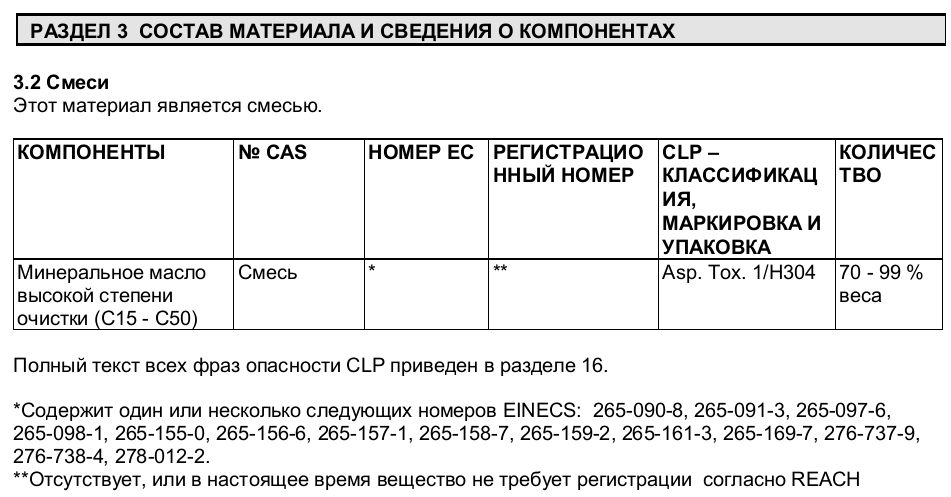

Внизу картинки подпись "MSDS Texaco Havoline Ultra 5W-30".
Такого масло в линейке Тексако не нашел.
Ultra S есть, да.
Это какой-то аналог сабжа?
Ultra S есть, да.
Вот удивляюсь какие тут все внимательные )))
Это ошибка в названии файла, видимо по запарке. Скриншот сделан с MSDS Texaco Havoline Energy 5W-30

Внизу картинки подпись "MSDS Texaco Havoline Ultra 5W-30". Такого масло в линейке Тексако не нашел.    Ultra S есть, да.   Это какой-то аналог сабжа?
ничего себе наблюдательность  :up: Да запарка, извиняюсь, исправил.
