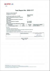

22 декабря 20178 г Закреплён Extreme VR3 0W-40 свежее (тестовый образец, новая версия) за анализ спасибо официальному представителю Extreme Russia. Extreme VR3 0W-40 (VOA BASE) NEW.pdf Масло заявлено как: API SN/CF, ACEA C3, MB approval 229.3, 229.5, RN0700 / RN0710, VW 502 00 / 505 00, Porsche A40, BMW Longlife-01, FORD WSS-M2C 937A. HTHS: ИК спектр Фурье говорит о том, что масло на синтетике ПАО + эстеры.1) Масло полностью удовлетворяет стандарту SAE и может называться 0W-402) Вязкость при 100С = 15,80 сСт - выше, чем обычно у легкомоторок класса SAE 40, но нарушений нет, поэтому претензии не уместны3) Щелочное число = 8,30 (ASTM 4739) - высокое, что говорит о хороших моюще-нейтрализующих свойствах4) Зольность сульфатная = 0,96% - невысокий результат для полнозольника5) Температура вспышка = 225С - высокая температура вспышки говорит о хорошей термостабильности масла6) Температура застывания = -56С - очень хорошие низкотемпературные свойства, сразу видно масло синтетическое7) Вязкость имитации холодной прокрутки CCS при -35С = 4100 мПас - отлично для масла 0w408) Противоизносные присадки на основе соединений Цинка и Фосфора+органический Молибден, снижающий трение и расход топлива. Моюще-нейтрализующие присадки на основе сульфонатов Кальция+беззольный дисперсант на основе сукцинимида Бора9) Параметр "окисление" говорит о том, что в масло добавили эстеры, которые придают полярные свойства маслу, снижают трение и износ10) Испаряемость масс НОАК = 9.7% - хороший результат отличных базовых маме 4 и 5 групп. Вывод: перед нами хороший продукт класса вязкости 0w40 (хорошая база, неплохой пакет присадок с Молибденом, отличные низкотемпературные свойства), но вязкость выше среднестатистической, что непременно скажется на немного повышенном расходе топлива. Хотя, если это масло заточено под спорт, то все отлично. Если же в приоритете гражданская эксплуатация, то нужно подкорректировать рецептуру и довести вязкость при 100С до 13.5 сСт. (Описал Dimmy)

22 декабря 20178 г а 229.5 и щелочное ниже 10-ки как вяжутся вместе??Пы.сы. Поляки чтоль месить вам его будут (по HTHS параметру указана лаба Lotos)??
22 декабря 20178 г а 229.5 и щелочное ниже 10-ки как вяжутся вместе?? Пы.сы. Поляки чтоль месить вам его будут (по HTHS параметру указана лаба Lotos)?? Замечание правильное :up: Подтянем, т.к. это тестовый образец. LOTOS делает не плохие гидрокрекинговые масла, стабильные и не дорогие ;) Производить будут не они. Просто в их лаборатории стоимость определения HTHS один из самых дешевых
