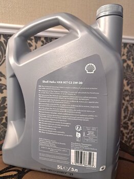

Всем привет! Гуру, подскажите пжлста. Последние несколько замен лил Shell Helix HX8 ECT 5W30, в этот раз привезли не то масло Shell Helix HX8 ECT С3 5W30 у которого нет допуска VW 504/507. Возможно ли его использовать ближайшие 8-10тыс. км? Последствий не будет?
В первом случае API SN; ACEA C3; MB 229.31; MB 229.51; VW 504/507.
Во втором ACEA C3; MB 229.31; MB 229.51; BMW LL-04

Серж_83 вышлите пожалуйста фотографии этикеток, лицевой и зад. На немецких канистрах никаких изменений не происходило.

Серж_83 мне не нравится дата производства: 5 октября 23г., что бы привезти и продать в розницу такое масло, скорость доставки от завода до вас, на грани фантастики. 1.5 месяца реально уходит на поставку по параллельному импорту. Фото оригинальной немецкой канистры прикладываю, в Россию на днях эта канистра из Европы приехала. Этикетки как видите отличаются. Даже штрих кода отличаются.
И полно других признаков: вздутие этикетки в центре, надпись на русском языке самая нижняя строка на вашей канистре.
ИМХО: несите обратно эту канистру где купили, вероятность пали 99.99%

Так и масла разные. По названию и допускам.

Mufich внимательно посмотрите на этикетки:
1. Это произведено в Европе+компания зарегистрирована в Великобритании, главный язык должен быть ну никак не русский: Shell зарегистрированный товарный знак и т. д. У европейского продукта этот текст на английском языке;
2. Пузырение этикетки - у оригинального Шелла бывает по краям происходит пузырение этикетки, здесь же по центру, это ньюансы китайского клея который применяется в России.
Серж_83 где купили то? В нем пакет присадок другой будет скорее всего. Это другое масло.

Не пишите ерунды. SHELL что поставляется в Казахстан и Белоруссию имеет именно такие этикетки на русском языке, так как это условие обязательное.

1. Это не говорит о подделке.
2. Этикетка многослойная, верхний слой открыли и небрежно вернули в исходное положение.
А вообще я говорил о том что у Серж_83 другое масло. Поэтому отличаются этикетки и штрихкод.
И совсем не факт, что это подделка. Скорее наоборот.

Всё верно это разные масла.
Mufich я про строку которая находится сама последняя на этикете: про регистрацию товарного знака. Должна быть на английском языке, т. к. Продукт производится в Германии, а фирма английская. Вот вам пример ещё немецкой канистры для экспорта. Самая нижняя строка на английском языке.
В Беларусь официально как и в Россию это масло не ввозится, санкции. Только параллельный импорт.
На таких мелочах как эта строка и палятся кто делает паленку. IMG-20231126-WA0007.thumb.jpg.2d2cfc06517ef675375c7f75bb081fc4.jpg
