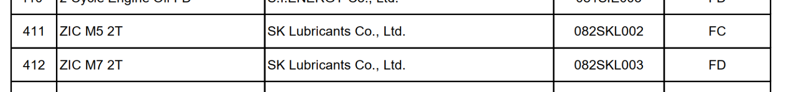

26.12.2021 в 02:01, РОБОТЯГ сказал:
В общем ИМХО по части дымности ZIC M7 2T также соответствует JASO FD.
это масло ОФИЦИАЛЬНО имеет JASO FD. какие могут быть сомнения?
2T_EV_LIST 2021-12.pdf
Олег бонговод в приложении к сообщению выше JASO за декабрь 2021
Изменено пользователем BECHA
