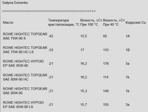

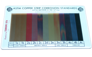

Данные по коррозионной активности к меди (к вопросу о синхронах.)
post-8587-0-38549400-1514787588_thumb.png   Таблица для интерпретации.
Итого:
Не агрессивны к меди (реакция 1а)
ROWE HIGHTEC TOPGEAR SAE 75W-90 S
ROWE HIGHTEC TOPGEAR SAE 75W-90 HC-LS
ROWE HIGHTEC TOPGEAR SAE 80W-90 HC
Агрессивны к меди (реакция 3а)
ROWE HIGHTEC HYPOID EP SAE 85W-90
ROWE HIGHTEC HYPOID EP SAE 85W-90 LS
За сведения спасибо большое Галине Дзивенко  из представительства Rowe.
